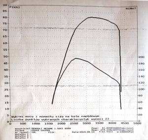

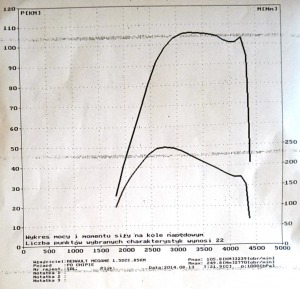

OK, jestem już PO. Poszło bez żadnych problemów i niespodzianek.
Wyniki może nie są powalające ale przypominam że to 1,5 z fabrycznym 85KM...
Przed chipem:
i po chipie:
Myślicie że można coś jeszcze zrobić żeby podnieść sam moment obrotowy? Dziś/jutro będę wymieniał filtr paliwa zgodnie z zaleceniami chłopaka który robił chipa
szczerze mówiąc przyrost mocy jest, chociaż mały. Szczerze mówiąc liczyłem na lepsze wrażenia z jazdy po chipie. Czuć że auto jest mocniejsze, troche szybciej się zbiera ale szału nie ma - tzn. zmieniając bieg z jedynki na dwójkę, czy z dwójki na trójkę nie trzeba czekać tyle żeby auto się zaczęło zbierać tylko od razu ciągnie.
Zastanawiam się, czy można jeszcze jakoś - bezpiecznie podnieść moment obrotowy.... bo po chipie podskoczył tylko o 50Nm..
