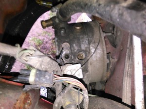

Poniżej zamieszczam zdjęcie. Może ktoś miał doczynienia z pierwszą instalacją i pomoże w którym miejscu znajdują/je
się filtry/filtr?
I co może być przyczyną takiego szarpania?
Też mam holenderską instalację, u mnie na początku strzelał na gazie, chwilę później kompletnie padł parownik. Moja instalacja nie miała jako tako filtra, a jedynie siateczkę filtrującą, pod pokrywką w miejscu, gdzie gaz dochodzi przewodem do parownika. Obstawiam, że jest to pierwsza generacja z "magicznym", samoregulującym się parownikiem.

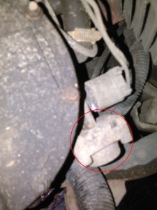

Wstaw zdęcia miejsca, gdzie gaz dochodzi rurką do parownika i gdzie gaz z parownika dochodzi do dolotu, wtedy być może będę w stanie powiedzieć coś więcej.
Z drugiej strony ten parownik już z samego wyglądu wydaje się strasznie sfatygowany i podejrzewam, że może powoli się poddawać. Bez problemu idzie wymienić go na każdy inny, dostępny na polskim rynku. Nie daj sobie tylko wmówić u gazownika, że całą instalację trzeba wymieniać na "polską".

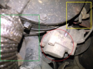

Na czerwono zaznaczyłem, to coś co odpowiada za dostarczenie gazu z butli do parownika,
do niego podpięty jest przewód metalowy ( nie ma jak zrobić zdjęcia za mało miejsca ).
Na zielono plastikowa elastyczna czarna rurka dostarcza powietrze do parownika.
Na zółto jeden z przewodów wody do parownika jest z i do nagrzewnicy.
A w poście wyżej przewód z parownika do przepustnicy.

Pod tą kopułką zaznaczoną na czerwono masz jedyny filtr a jest to zwykła stalowa siateczka wyłapująca zabrudzenia.
Samo strzelanie na gazie spowodowane jest najczęściej nie sprawnym zapłonem. Skoro wymieniłeś świece i kable to zostaje jedynie podmieniać cewki, ale wcale nie tutaj musi tkwić przyczyna. Dodatkowo sprawdź dokładnie, czy od tych strzałów nie rozsadziło węża dolotowego i czy przez to nie łapie lewego powietrza.
Jeżeli wykluczysz wszystko o czym pisałem wyżej to zostaje Ci już tylko gazownik, najlepiej taki który ogarnia holenderskie instalacje, ta jest pewnie marki Vialle.
