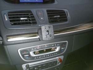

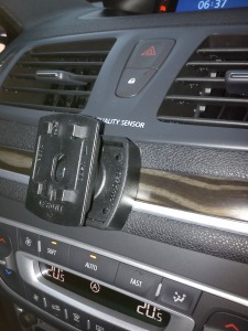

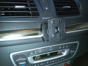

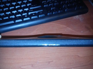

Kupiłem na allegro za 60 zł listwę na kokpit, do niej przykręciłem uchwyt, Zdjąłem fabryczną listwę i założyłem tą z allegro. W kokpicie nic nie wierciłem tylko dwa otworki w listwie. Zawsze można założyć powtórnie listwę fabryczną.

Listwa jest zamocowana na kilku zaczepach. Trzeba tylko delikatnie ja podważać pilnując by nie pokaleczyć listwy i deski rozdzielczej. Akurat ostatnio kupiłem za 70 zł z przesyłką idealna listwę od GT :)

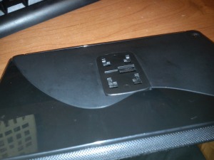

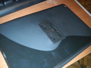

Do listwy przykręcony jest uchwyt chyba firmy HR, jest to uchwyt na tel komórkowy do kratki nawiewu, z tym że odciąłem te łapki wchodzące w kratkę i wyrównałem powierzchnię styku z listwą. Powierzchnia styku oprócz dwóch śrub mocujących jest tez podklejona taśmą żeby zniwelować drgania i skrzypienia. W efekcie uchwyt jest zamocowany mocno i stabilnie. Ma on ruchomą głowicę dzięki której tablet można ustawiać pod odpowiednim kątem. Kupiłem tablet 8 calowy Kiano Elegance 8 3G zainspirowany tą recenzją: http://www.moto-opinie.com/test-tablet-kiano-elegance-8-by-zanetti-3g/. Do jego tylnej ścianki za pomocą taśmy dwustronnie klejącej przykleiłem uchwyt dedykowany do telefonu Sony Xperia uchwyt kompatybilny z tym zamocowanym na listwie. Wymagał tylko poobcinania krawędzi i pocienienia żeby dobrze przylegał do ścianki tabletu. Taśma dwustronnie klejąca mocuje bardzo mocno pozwalając jednocześnie na bezproblemowe zmywanie benzyna ekstrakcyjną. Żeby wszystko nie wyglądało brzydko kupiłem silikonowe etui dedykowane do mini ipada bo do Kiano nie ma na rynku takich akcesoriów. Oba tablety są z zewnątrz niemal identyczne więc wszystko pasuje. Generalnie całość wygląda czysto i estetycznie, jedyny mankament to konieczność podłączania tabletu do ładowania i zdejmowania go podczas opuszczania auta, szkoda szyb... Tablet na androidzie, mam navi automapę, ładnie komunikuje się przez bt z systemem audio auta. Jak się słucha muzy z pamięci tabletu to komunikaty z nawigacji idą przez głośniki auta. Można oglądać filmy w aucie jak w kinie domowym, dostęp do internetu, map google itp. Obsługa tabletu działa z pilota audio przy kierownicy. Tablet można poza tym używać w domu czy w pracy itp. Moim zdaniem mega uniwersalne rozwiązanie dające więcej możliwości niż Rlink i na pewno znacznie tańsze. Dodatkowo przez moduł OBD2 można diagnozować auto. Sposób pokazany w linku działa. Poza tym wszystko można przywrócić do stanu poprzedniego bo wierci się tylko w listwie która jest w prosty sposób wymienna.

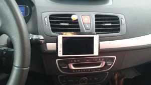

Ja po zmianie telefonu zaopatrzyłem się coś takiego jak widać w tej aukcji pod nexusa.
Trzyma się całkiem znośnie nawet po tym jak spiłowałem trochę ząbki, żeby łatwo go było zdjąć z kratki. Z plusów to jak widać na obrazku, głowica jest obracana, wiec jeśli ktoś ma potrzebę to można sobie telefon ustawić w horyzontalnie. To było jedno z wymagań bo myślałem, ze tak będę używał do nawigacji... obecnie już bym się przy tym nie upierał :) Zaleta uchwytu pod konkretny model jest to, że łapka do telefonu jest idealnie pasująca, nie odstaje na wszystkie strony i widać praktycznie tylko ekran telefonu.
Póki co jestem zadowolony. Oczywiście minus, ze na dłuższa trasę trzeba sobie osobno podpinać kabelek :/
aha... jak poszukać to na części taki zestaw da się złożyć taniej niż w tej aukcji :)
Alternatywą była analogiczna podstawka z obracana głowica tej samej firmy, tylko, ze mocowana na taśmie dwustronnej z planem montażu pod nawiewami/nad radiem. Jeśli ktoś chce mocno trzymającego się rozwiania to pewnie to z taśma było by lepsze.
