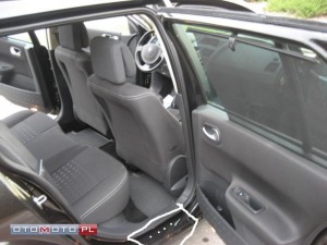

Kolejny mankament parchy na progach.
Tu załączę zdjęcie będzie lepiej widać niż mam wszystko opisywać.
Tak jak zaznaczyłem w tym miejscu widoczne są tzw. zakwity po jednej jak i po drugiej stronie i tylko przy tynych drzwiach (ponoć Meganki mają ocynk?)

Czy wychodzące parchy na progach muszą być znacznikiem uderzenia bocznego?

Osie krzywe, parchle od rdzy [z prawej strony]?
Scenici same z siebie nie rdzewieją. Mam nawet w kilku miejscach odprysk lakieru do gołej blachy i nic.

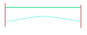

Odległośc między przednim a tynym kołem z prawej strony jest minimalnie miejsza.
Teraz wyobraź sobie, albo zobacz crashtesty w necie co się dzieje z karoserią podczas uderzenia bocznego. Próg jest wpychany do środka, wygina się jak banan. Czyli gdyby próg był pwenym odcinkiem i naciskasz na jego środek, wygina się i jego końce zbiegają sie ku sobie - czyli ciągną osie tylną i przednią do siebie.
Na dole zonrazowanie:
patrząc z góry: zielony próg prosty, niebieski ten sam el wygiety - brakuje po kilka milimetrów na końcach.

Korozja na progach może świadczyć o naprawie powypadkowej auta ale nie musi.
Miałem Megane 2 z 2003 roku. Wiem, że były problemy z lakierem na progach. Było to naprawiane w ramach gwarancji. Może ktoś problem zbagatelizował, lipnie naprawiono. A może wada dopiero teraz wychodzi.
Mojego auta ten problem nie dotyczył. Po dziesięciu latach intensywnej eksploatacji nie było żadnych śladów korozji.

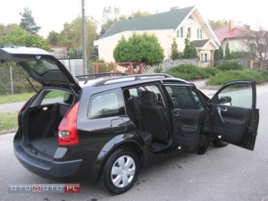

Spójrzcie sami na ten samochód, co ja będę się rozpisywał...
http://bay-car.otomoto.pl/renault-megane-1-6-16v-100-oryginal-z-niemiec-oplaty-C34816898.html
http://otomoto.pl/renault-megane-ii-1-6-16v-100-org-wiecej-zdjec-C34816892.html
