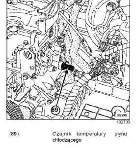

...Jeszcze jedno jest coś na rzeczy wg mnie.Było tam pisane,że jeden z omawianych czujników ma dwie funkcje/nie pamiętam który/czyli podaje wiadomość do komputera wtrysku jaka tem.i zakładam,że komp.daje np.więcej paliwa na tzw"ssaniu"gdy zimny silnik.(....)I w tym czujniku jeżeli jest on identyczny w moim silniku raczej bym obstawiał winę. Mógłby tylko ktoś wskazać gdzie go szukać konkretnie u mnie benz.1,6 K4M i jak się on dokładnie nazywa.
Zapewne chodzi Ci o czujnik temperatury płynu chłodzącego. Jest wkręcony w termostat i znajduje się między akumulatorem a blokiem silnika.
Załączam rysunek poglądowy z umiejscowieniem tego czujnika w Twoim silniku.
