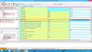

Kupiłem cztery nowe ori czujniki. Aktywowałem według wskazówek z forum w BCM i Liczniku. Wszystko super działa. To teraz pytanie : w którym miejscu mam dopisać kolejny komplet czujników do kół zimowych ?
Edytowane przez cinek28

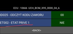

W dniu 17.04.2024 o 01:04, undercover20 napisał(a):
Czy dany kod czujnika ciśnienia jest zapisany w pamięci modułu.
Jeśli czujnik się wybudzi, to w ID025 pojawi się 6 znakowy kod.
Zadziałało. Skorzystałam że wzbudzacza za 40 dychy. Okazuje się, że 3 czujniki mają to samo ID. Teraz aby to funkcjonowało to trzeba przypisać inne ID do dwóch?
Czy jeśli odczytałem ID to oznacza to że czujniki są już wzbudzone?
W TPMS (Extra screen)
