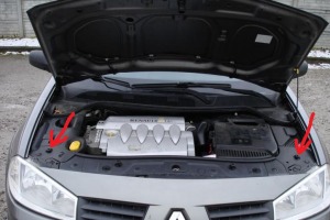

Co prawda mam mII phI, ale pierwsze słyszę, że maska jest plastikowa. Co do drgania to u siebie nic takiego nie zauwazyłem. To drżenie u Ciebie może być spowodowane złą regulacją i ma luzy. Można by pobawić się zamkiem, żeby mocniej ściągał. Są też takie odbojniki, które też się reguluje, na zdjęciu zaznaczyłem strzałkami.Co do zderzaka, to z phI nie pasuje do phII. Najlepiej jakbyś wrzucił jakąś fotę swojego zderzaka, przodu autka.
Faktycznie, miałem odbojniki maksymalnie wysunięte co podnosiło maske lekko do góry. Dokręciłem i zobaczymy jak to będzie wyglądać przy następnej jeździe.
