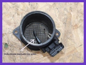

Założyłem nowy przepływomierz. Jednak nie oryginalny. Dlaczego? Kupiłem oryginalny przez allegro (używkę). Okazało się po rozpakowaniu, ze przysłano mi uszkodzoną (jedno z połączeń było urwane). Nawet nie próbowałem to zakładać, tylko odesłałem. Natomiast miałem w garażu nowy przepływomierz, zakupiony jeszcze kilka lat temu. Firmy chyba WCT (nie jestem pewien bo opakowanie zostawiłem u kolegi mechanika. gdzie wymieniłem przepływomierz). Jaki efekt. Obniżyło się na pewno spalanie. Teraz już nie pokazuje komputer zawrotnych liczb. Ale na 100% stwierdzę to po kilku dniach. Natomiast trzęsawka silnika na wolnych obrotach też "prawie przeszła", czyli brak przepływomierza powodował wzmożony wysiłek silnika przy przyspieszaniu. Podejrzewam jednak,że coś powoduje jeszcze drgania. Prawdopodobnie jedno z łożysk (oby nie na pasku rozrządu), bo w czasie szybkiej jazdy mam taki falujący szum. Sprawdzę to w sobotę, bo będzie wymagało to trochę pracy. Na pewno nie są to łożyska kół, bo już kiedyś miałem szum. Był jednak trochę inny. I wtedy jedno łożysko szumiało. Jak zdiagnozuję to wszystko to napiszę.

Nie musiałem nic otwierać. Uszkodzenie było mechaniczne. W przelotce powinny być dwa osobne czujniki tej samej wielkości w postaci pasków metalowych (oporowych) umieszczonych równolegle na wspornikach z tworzywa, poprzecznie do przemieszczania się powietrza. Oraz jeszcze jeden osobny czujnik (termistor). U mnie właśnie jedno z równoległych czujników było urwane.Jak to wyglądało zamieszczam na zdjęciu. Nawiasem mówiąc te zdjęcie jest z wystawienia przepływomierza na allegro, tylko jak się temu nie przyglądnąłem w realu, to wcześniej tego przerwania nie zauważyłem.

Dostałem w piątek przepływomierz - sprawny. Wymieniłem tego chińczyka i autko pracuje jak trzeba. Silnik pracuje równo, spalanie na chwilę obecna 7,5L/100km - będzie na pewno niższe bo ten wynik wyliczony został na podstawie jazdy po mieście i autostrada (170km/h na tempomacie). Dzięki za wsparcie Pawel i wopa :) Została mi wymiana poduszek pod silnikiem. Ile ich jest? Ostatnio była wymieniana jakaś koło skrzyni biegów?
