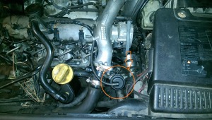

Panowie okazuje się chyba, że to nie była wina przepływomierza. Silnik pracuje moim zdaniem troche za "nisko" zwłaszcza czuć to na postoju na luzie. Pod maską znalazłem taki luźny grzybek do którego dochodzi przewód (patrz na zdjęciu). Jak podnosze ten grzybek na max do góry to pod nim jest zaworek który im wyżej tym bardziej dławi silnik. Moim zdaniem powinno to być zamontowane na "sztywno" tak żeby nie wpadało w żadne drgania i wibracje. Jak od czasu do czasu to dokręce to jest lepiej. Tylko co to jest za część? :)
zobacz co to jest. może trzeba wymienić. ale nie na sztywno, bo wtedy w ogóle nie zapalisz silnika.
