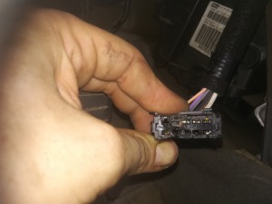

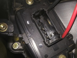

Witam, pierwszy mój post na forum więc z góry przepraszam jak coś nie tak.
Pacjent to Renault Megane 2 1.4 16v, 2004. Klima manualna. Padł 4 bieg nawiewu. Z forum wyczytałem jak się dostać itp. Załączam zdjęcia jak to u mnie wygląda. I tutaj moje pytanie, można to jakoś zreperować (jakieś lutowanie, wymiana pinów czy coś takiego) czy jedynie wymiana kostki i rezystora na nowe?
Pozdrawiam, czekam na jakieś info
