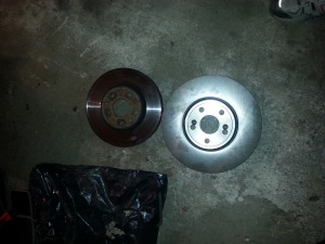

Witam,
sorry za zwłoka z wrzuceniem zdjęć.
Wrzucam link do galerii
ZDJECIA HAMULCOW
Jest to konwersja na rozmiar 300mm ze Scenica z jakimś większym silnikiem, bo bywają tam też 280mm. Kluczowym elementem jest jarzmo które dystansuje zacisk od tarczy.
Sam zacisk jest taki sam jak w wersji 280mm. Należy pamiętać, że były dwa systemy hamulcowe! Ja pozostałem przy BOSCHu. Trzeba o tym pamiętać w momencie kupowania klocków.
Niestety nie mogłem kupić samych jarzm, więc najpierw wszystko ładnie przygotowałem tj. wypiaskowałem zaciski i jarzma. Wymieniłem wszelkie uszczelki i zastosowałem odpowiednie smary (tłoczek, prowadnice). Następnie pomalowałem czarną farbą wysoko temperaturową do kominów (2 warstwy). Z doświadczenie wiem, że spreje są kiepskie ponieważ nanosi się za cienką warstwę i od kamyczków szybko powstają odpryski i wdaje się korozja, więc postanowiłem zrobić to pędzlem.
Przy okazji swapu wymieniłem również cały płyn hamulcowy na nowy. Użyłem TRW z podwyższoną temperaturą wrzenia. Swap zajmuje tyle co wymiana tarcz + wymiana płynu (odpowietrzenie)
Na tyle mam również mikody GT, ale po 2 latach i może 40tys km widzę, że nacięcia powoli znikają a jeszcze jest połowa klocków. Możliwe, że klocki są za twarde i zjadają tarczę. Fakt faktem jazda dość agresywna jeśli chodzi o hamulec.
Tarcze mimo, że były malowane przez Mikode rdzewieją. Jeśli ktoś jest perfekcjonistą to lepiej kupić niemalowane i dać do cynkowania. Jest to dość tanie i na pewno trwalsze, bo Mikoda nie maluje całych tarcz tylko części widoczne. Ja moje przednie trochę domalowałem pozostałością farby.
Odczucia... samochód hamuje o wiele lepiej, ale jak widać w galerii były w dość kiepskim stanie przed wymianą.
pozdrawiam

Od siebie dodam że do Megane II GT oraz do Laguny II (rozstaw 5x108) można założyć heble z Espace IV V6 czyli 324mm. Ja u siebie takie założyłem i efekt jest mega! Seryjnie miałem 280mm. Dodaję też dwie foty do porównania :)
Myslalem nad zalozeniem wersji dwutloczkowej (bodaj Traffic), ale nie obeszloby sie bez adapterow, czego chcialem uniknac za wszelka cene. Sam zacisk mial inny rozstaw srub niz jarzma ze Scenica (oba systemy hamulcowe), wiec ten pomysl porzucilem. Trzebaby zastosowac caly zestaw (jarzmo i zacisk) i nagle problemem zostaje tarcza.
Sporo czasu spedzilem nad katalogiem Brembo z rozmiarami tarcz i analizowaniem co wejdzie bez rzezby.
Kolega od tarczy 324mm prezentuje jak mniemam ph2, ja mam ph1 i 4 sruby, wiec by nie wlazlo bez rzezbienia.
Zaprezentowany slab jest najlatwiejszym do wykonania. Potrzeba tak na prawde tylko jarzma na 300mm i tarczy 300mm plus klockow. Sama tarcza nie jest duzo drozsza od 280mm.
Upgrade budzetowy :)
