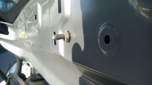

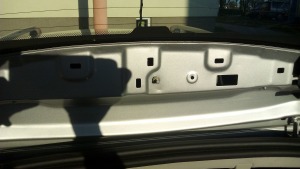

Ok ściągnąłem osłony na górze jest nakrętka, a pod nią druga, wygląda jakby była przyspawana (patrz foto). Czy ja dobrze myślę że tędy droga do lampy 3 stopu? Jeden z kolegów pisał że trzeba przepychać (wypchnąć lampę), czyli ona jest mocowana też na wcisk, czy to któryś z tych otworów na zdjęciu?

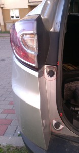

O których tu kolega zaślepkach mówi?
Dokładnie to samo jest z tymi czarnymi okrągłymi zaślepkami nad lampami.
Odbojniki zdemontowałem i wkleiłem na jakiś gumowaty klej. Od tamtej pory sucho.
A o których tu? Czy to któreś z tych co przedstawiłem na zdjęciu?
Ja dziś sprawdzałem i od strony kierowcy na bank leci zaślepką nr 1, jest ona luźna. Jak ją docisnąłem ręką to już nie leciało, ale nie mam gwarancji jak klapa ją dociska. Zaślepką nr 2 to może leci ale troszkę. Od strony pasażera ciężko było zdiagnozować którędy leci. Może kolega opisać na podstawie mojego zdjęcia które to zaślepki i jak dokładnie z nimi postąpił.
Witam,
obie zaślepki wyjąłem, i wkleiłem na taki silikono podobny klej(po obu stronach auta). Generalnie jak to obejrzałem, to prędzej czy później będzie ciekło każdemu.
Ta zaślepka trzyma się na zatrzasku i tylko w ten sposób dociska taką piankową uszczelkę.
Górną wyjmie się bez problemu, z dolną jest trochę gorzej(wyjąłem najpierw to płaskie okrągłe i potem wyszarpnąłem kombinerkami-oczywiście jeden zatrzask sie ułamał). Potem czyszczenie spirytusem, klej i już. Sucho:)
Ale trochę sie tego naszukałem, bo nie przyszło mi do głowy, że to jest tak bezmyślnie zrobione i może tam lecieć. Ta górna po prostu powinna być przyklejona, bez żadnej dziury w karoserii tak jak jest w wielu innych autach.

tak, numer jeden podważyłem śrubokrętem. z numeru dwa ściagnąłem to okragłe a potem kombinerkami.
