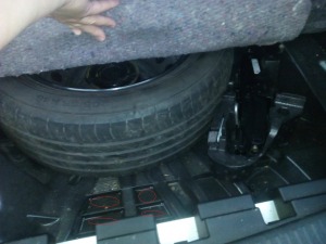

Mam pytanie czy ktoś z kolegów rozwiązał ten problem w Megane III? Ja ostatnio miałem na tej rynnie pod kołem zapasowym tak na środku pod samym kołem. Nie mam tej śruby co mocuje koło (tak mi się wydaje że powinna być bo jest otwór z gwintem) i myślałem że tamtędy dostała się woda. Jednak dziś sprawdziłem z ciekawości i woda znowu jest, ale z brzegu przy zderzaku (patrz załączona fotka, miejsce wody zaznaczyłem na czerwono) i nie mam pojęcia skąd tam się wzięła, może ktoś pomoże? I mam jeszcze jedno pytanie czy koło zapasowowe powinno być zamocowane żeby nie latało specjalną śrubą wkręcaną w podłogę? I czy lewarek powinien być w tym miejscu co u mnie i czy jest on jakoś mocowany czy luzem leży?

P.S. Odświeżę temat bo wczoraj patrzę a woda znów stoi. Odpada jak pisałem, że woda dostaje się przez otwór na środku gdyż w nim też stała, więc nie wiem czy górą gdzieś po klapie jak pada, czy dołem jakoś od kałuży jak się jeździ.
Edytowane przez aston76
W Megane 3 GT koło i lewarek są przykręcane do podłogi.
Jak już pisałem wcześniej, może w innych tematach , woda leje się często przez 3 lampę STOPu.
Możesz mieć też niedokładnie wklejoną szybę na tylnej klapie.
Zobacz to , bo może za chwilę będziesz ją wymieniał i lampki od tablicy rejestracyjne też.
Witam. Zobacz jak podniesiesz klapę do góry czy nie jest mokry plastik ( tapicerka ) na samym dole klapy przy łączeniu z blachą. Jeżeli tam jest mokro po deszczu to na 99 procent przecieka 3 stop i woda spływa z góry wewnątrz tapicerki klapy. Dalej poprzez otwory gdzie znajduje się ucho zamka do dolnej części bagażnika. Zwróć uwagę czy sam zamek klapy nie jest mokry. To też by świadczyło o przecieku 3 stopu. Przerabiałem to samo. Również mokra dolna uszczelka od wewnętrznej strony daje namiar na 3 stop i wilgoć w lampkach podświetlenia tablicy rejestracyjnej.
