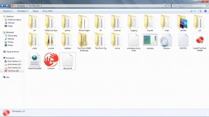

celownik07 Opublikowano 25 Kwietnia 2015 Autor Udostępnij Opublikowano 25 Kwietnia 2015 obszukałem całą kartę w poszukiwaniu tego pliku i nic takiego nie ma (choć w instrukcji jest tak samo napisane jak mówisz by podmienić plik splash.bmp). W załączniku moja zawartość karty- masz to samo?? Cytuj Odnośnik do komentarza Udostępnij na innych stronach Więcej opcji udostępniania...
meganecoupe02 Opublikowano 25 Kwietnia 2015 Udostępnij Opublikowano 25 Kwietnia 2015 Ten plik może być w którymś z folderów - włącz pokazywanie ukrytych plików, może wtedy się znajdzie. Ja już nie pamiętam zawartości karty - auto sprzedałem, a zmianę zdjęcia robiłem w tamtym roku. Tak czy siak, na pewno to zmieniłem w zwykłym TomTomie w megane 2010 rok (czyli nie Live). Cytuj Odnośnik do komentarza Udostępnij na innych stronach Więcej opcji udostępniania...
mrarek Opublikowano 28 Maja 2015 Udostępnij Opublikowano 28 Maja 2015 To jest plik splash.bmp o rozdzielczości 363x272 i znajduje się w katalogu głównym. Przynajmniej u mnie. Niestety u mnie podmiana na karcie SD i tak nie zmienia tego w nawigacji. Wydaje mi się, że w nawigacji, w pamięci wewnętrznej jest domyślny plik. Cytuj Odnośnik do komentarza Udostępnij na innych stronach Więcej opcji udostępniania...
meganecoupe02 Opublikowano 28 Maja 2015 Udostępnij Opublikowano 28 Maja 2015 dokładnie jest to plik splashw w formacie BMP. U mnie pojawia się w głównym katalogu, ale też w folderze photos oraz sku Podmieńcie wszystkie pliki o tej samej nazwie i powinno ruszyć. Ważne, żeby były w tej samej rozdzielczości i formacie co oryginał. Cytuj Odnośnik do komentarza Udostępnij na innych stronach Więcej opcji udostępniania...
mrarek Opublikowano 28 Maja 2015 Udostępnij Opublikowano 28 Maja 2015 (edytowane) Oooooo A gdzie są te foldery, bo nie widzę u siebie? Edytowane 28 Maja 2015 przez mrarek Cytuj Odnośnik do komentarza Udostępnij na innych stronach Więcej opcji udostępniania...
meganecoupe02 Opublikowano 28 Maja 2015 Udostępnij Opublikowano 28 Maja 2015 u mnie tak to wygląda: Cytuj Odnośnik do komentarza Udostępnij na innych stronach Więcej opcji udostępniania...
mrarek Opublikowano 28 Maja 2015 Udostępnij Opublikowano 28 Maja 2015 (edytowane) A no to się nie dogadamy, bo mam trochę inne katalogi w SCIII. Katalog photos utworzyłem sam Mapę mam 9.45 EDIT 2015-06-01 Rafal S. (PL), 29/05/2015 08:29 AM Numer referencyjny: ............. Szanowny Panie Marku, serdecznie witamy w Centrum Obsługi Klienta TomTom. (...) Odnośnie ekranu startowego, niestety obecnie nie występuję możliwość jego zmiany, gdyż nawigacja Carminat posiada fabrycznie zainstalowane pliki systemowe od firmy Renault. Edytowane 1 Czerwca 2015 przez mrarek Cytuj Odnośnik do komentarza Udostępnij na innych stronach Więcej opcji udostępniania...
