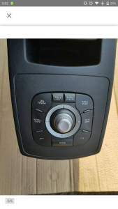

Odświeżę temat, bo w końcu udało mi się kupić uchwyt na kubki w rozsądnej cenie. Czy mając navi TT Live i sterowanie z pilota mogę kupić podłokietnik z takim sterownikiem?
Screenshot_2018-07-13-00-02-47-935_pl.allegro.thumb.png.82aa609e9632970d21a938a7645e71ea.png
Da się go aktywować Clipem?

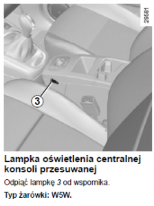

Wersje z podświetleniem schowka miały dodatkowe przewody, podświetlenie jest w bocznej części od strony kierowcy.
U mnie też z podłokietnika wychodzi 8 przewodów, kostka ma natomiast 7 bo mam dwa dodatkowe przewody do podświetlenia mimo, że schowek takowego nie posiada.
W instrukcji obsługi masz pokazane miejsce lampki oświetlenia schowka.

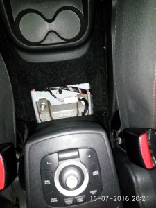

W kostce zasilającej podłokietnik pin 3 czerwono-biały zasila to podświetlenie pod warunkiem, że masz to fabrycznie w podłokietniku. Ja sobie dorobiłem takie podświetlenia z 10 cm paska ledowego i mikrowłącznika sterowanego opuszczaniem klapy podłokietnika. Zasilanie wziąłem właśnie z tego pinu. Jest na nim napięcie, nie trzeba aktywować clipem.

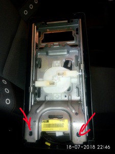

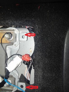

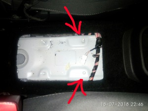

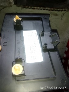

Tak u mnie wygląda miejsce mocowania w podłodze, strzałkami zaznaczyłem które śruby mogę przykręcić. Może brakuje jeszcze jakiegoś elementu?
I podłokietnik od dołu
Na które dodatkowe 2 śruby mam go przykręcić, bo mam wrażenie, że czegoś brakuje.
Zaślepka od spodu, też nie ma jej gdzie przymocować.
Jakieś porady?
PS. Sorki za zamieszanie. Okazało się, że przesyłka jest niekompletna. Nie dostałem blachy mocującej, która była na zdjęciu.

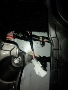

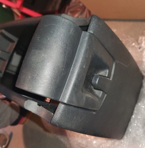

Kupiłem za 50 PLN cały podłokietnik, który jak to rzadkość miał komplet tylnych zaślepek zawiasów. U mnie ich brakowało. Dziś przyszedł i okazało się, że ma on dodatkowo podświetlanie schowka, którego u mnie brak :(
Podświetlania schowka jest z dodatkowego pinu w kostce, czy jest z dżojstika ? Jaka jest szansa,  że po zamianie schowka centralnego podświetlania zacznie działać?  Było kilka wariantów  kostek zasilających do podłokietnika?
20200415_155220.jpg 20200415_155252.jpg 20200415_155333.jpg 20200415_155715.jpg
Edytowane przez Woytus
Dodanie zdjęć.

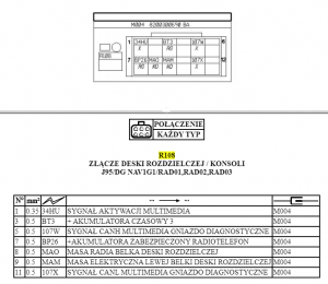

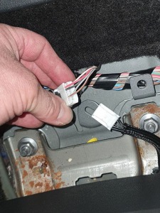

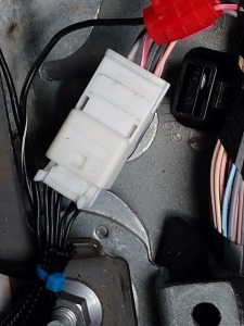

Instalacja do oświetlenia schowka doprowadzona jest do białej kostki przed-pod  schowkiem. Znajduje się ona pod czarną pokrywą którą należy zdjąć po odsunięciu schowka do tyłu.
Z tej kostki wychodzą same czarne przewody do dżoja ale brak w nich zasilania schowka. Trzeba poprowadzić swoje kabelki wzdłuż tej wiązki z czarnymi przewodami. Pin 3 to +, pin 9 to -. Nie miałem takich małych wsuwek to zrobiłem bypasa z czerwonego przewodu.
Edytowane przez aniewa

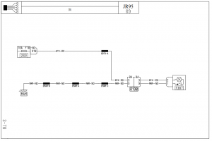

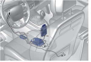

Czyli jak mam schowek z podświetlaniem to w kostce głównej R108 zasilanie do żarówki jest. Dobra wiadomość :) Poszukałem w schematach i jest tak jak piszecie.
Pozostał mi tylko jedna rzecz do zrobienia. Wymiana obicia w podłokietniku. Ja mam skaje a kupiony schowek jest obity tkaniną. Ma ktoś wiedzę jak to wymontować?

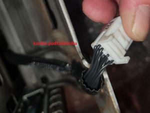

No i tak kolorowo nie jest.
Okazało się, że kostka do podłokietnika nie ma zasilania do żarówki. W sumie nie jest to duży problem, bo zawsze można zasilanie podciągnąć np. od zapalniczki, no ale wtedy trzeba poświęcić trochę więcej czasu.
kostka3.thumb.jpg.1ded9401aad4dfdcd59623e391dd627e.jpg kostka_podl2.thumb.jpg.8e5a4bf499f441e3b7c222f25a02fe0f.jpg

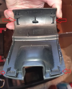

Jedno na plus, to wymiana górnego zamknięcia nie jest taka trudna. Zdejmujemy plastik w tyłu.
ma 4 zaczepy

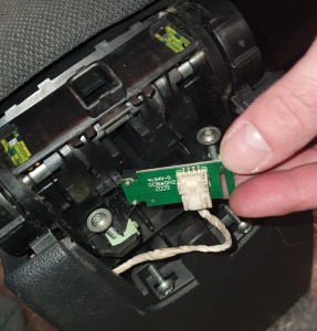

następnie wypinamy płytkę z przełącznikiem

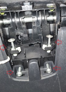

wykręcamy 4 śruby
na koniec ciągniemy górne zamknięcie, które wyjdzie nam z tym pierwszym  płytkim schowkiem.
