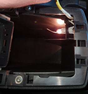

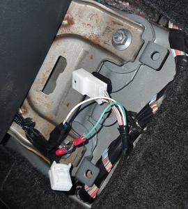

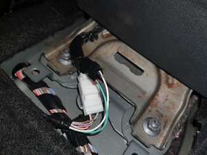

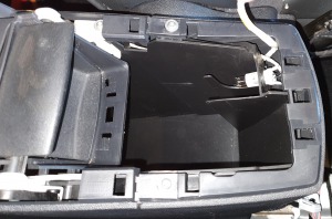

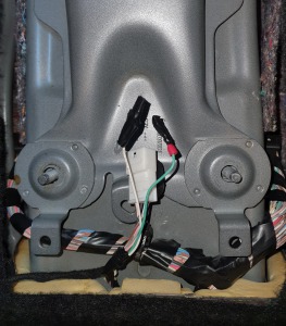

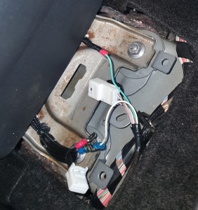

Temat podświetlania  podłokietnika zakończony. Wczoraj od gniazda zapalniczki podłączyłem zasilanie do oświetlania schowka. Wszystko działa. Nie miałem odpowiednich pinów do uzupełnienia w kostce podłączeniowej, więc zrobiłem podobnie jak @aniewa - podłączyłem zasilanie obok kostki na konektorkach. Schowek z żarówką zamieniony, zamknięcie schowka przełożone. Miało być uzupełnienie brakujących zaślepek a skończyło się na wymianie tunelu środkowego i małej przeróbce instalacji.

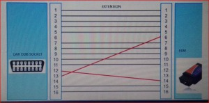

Program ecu tweaker(Android) lub ddt4all(PC)+ ELM327.
Navigation-UCC-ITM»NFA2.5 V0.3 » CONFIGURATION » ECU CONFIGURATION » Command type ustawić na CENTRAL COMMAND PRESENT i zatwierdzić write sensor/GPS antena. Jeśli użyjesz Ecu Tweaker pamiętaj włączyć tryb samolotowy w telefonie, tak dla bezpieczeństwa.
Dodam, że należy mieć specjalną przejściówkę by ELM 327 połączył się z nawigacją. Można też w ELM 327 zmienić połączenie pinów według schematu:
