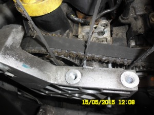

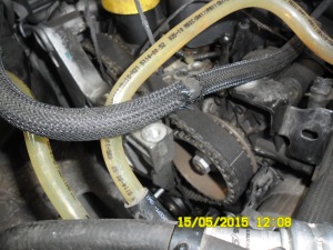

A na koniec fotka jak poszarpało rozrząd (zanim go zdemontowali), masakra jakaś...
