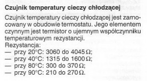

Termowłącznik ilu masz pinowy? Czyli jak odpalisz klimę to się nie uruchamia, po podgrzaniu termowłącznika opalarką wiatrak się odpala na krótko też, wychodziło by na jakiś problem z zasilaniem termowłącznika sprawdź oporność czujnika temperatury na komputer (ten z białą wtyczką) i porównaj go z tym co idzie na licznik (brązowy) wartości powinny być takie same jakieś delikatne różnice są dopuszczalne.

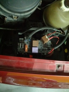

Cześć. Zrób zdjęcie wnętrza czarnej skrzynki z przekaźnikami, to powiem Ci który jest od pierwszego a który od drugiego biegu wentylatora. Można je wtedy wyjąć i włożyć mostek czy zakręci motor wentylatora. Jest tam jeszcze dioda prostownicza włączona w obwód przekaźnika małej prędkości. Ją też trzeba sprawdzić. Ona odpowiada za prace wentylatora przy włączeniu przycisku klimy. Jest tam jeszcze przekaźnik pompy paliwa ale proszę o zdjęcie żeby nie pomylić lokalizacji.
Niezależnie czy czujnik jest dobry czy uszkodzony, po włączeniu klimy powinien się w tym modelu włączyć pierwszy stopień chłodzenia właśnie za pośrednictwem owej diody prostowniczej. W temacie o klimie megane 1 są zdjęcia i opisy przekaźników.

Gdyby się nie otwierał to chłodnica nie byłaby gorąca. Dotknij ją i oceń czy parzy. Te dwa przekaźniki które masz na płycie to 1 i 2 prędkość wentylatora. Wyjmij je i włóż mostek w ich miejsce miedzy pinem 30 a 87. Na przekaźniku powinny być te oznaczenia. Jak wentylator zakręci to wiadomo że problem w sterowaniu przekaźnikami.
A ten od pompy paliwa to dlaczego masz tak na kabelkach? Odcięcie pompy przy LPG :)? Czy brak zasilania przekaźnika i zrobiłeś bajpasik. Nachodzi mnie taka myśl że skoro masz dodatkowe zasilanie do przekaźnika pompy paliwowej na pin 30, to pewnie zabrakło tam prądu. Za akumulatorem jest jeszcze jedna skrzynka z Big bezpiecznikami. Jest tam bezpiecznik pompy paliwa.
A na tym pomarańczowym bezpieczniku z zdjęcia masz napięcie? On jest od wentylatora.
