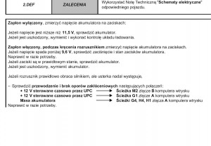

Jakubek1900 Opublikowano 17 Września 2013 Udostępnij Opublikowano 17 Września 2013 (edytowane) Temat przeniosłem i połączyłem z tym. - damiar Witam drodzy koledzy , mam problem z moja megane wjechałem samochodem do garażu wszystko było ok, po 2 dniach chciałem jechać na miasto, wchodzę do samochodu niby wszystko ok, wkładam kartę, naciskam start i było piiiip na ekranie wyskoczył błąd injection fault. rozrusznik kręci lecz megi nie odpala sprawdziłem świece jedna była padnięta wiec wymieniłem, wymieniłem filtr paliwa , dalej to samo podłączyłem pod kompa ale nie pod clipa bo nie mam dojścia do takiego sprzętu, błędy które wyskoczyły to: DF046 battery voltage, excess voltage DF 038 computer internal electronic fault DF097 camshaft sensor circuit , configuration initalisation, signal incoherence Sprawdzany też przez zwykły OBD II i wyskoczyły takie błędy: P0120 Throttle/Pedal Position Sensor/Switch "A" Circuit P0200 Injector Circuit / Open P0340 Camshaft Position Sensor "A" Circuit p0381 Glow Plug/Heater Indicator Circuit P0685 ECM/PCM Power Relay Control Circuit /Open Bezpieczniki posprawdzałem, wydają się być ok, interesuje mnie szczególnie 1 błąd z aku po przetłumaczeniu wychodzi zbyt wysokie napięcie włożyłem inny aku i jest to samo czy ktoś ma jakieś pomysły co może być nie tak?? Bardzo pilne bo zostałem bez samochodu z góry dziękuję za pomoc... MEGANE II, 1.5 DCI, 106 km ,2005r Edytowane 20 Września 2013 przez damiar Cytuj Odnośnik do komentarza Udostępnij na innych stronach Więcej opcji udostępniania...
Nel Opublikowano 17 Września 2013 Udostępnij Opublikowano 17 Września 2013 38 - błąd komputera wtrysku 46 - Napięcie akumulatora 97 - czujnik wału Jeżeli akumulator jest dobry to problem jest z zasilaniem komputera wtrysku.Dwa pozostałem mogą być wynikiem tego pierwszego . Cytuj Odnośnik do komentarza Udostępnij na innych stronach Więcej opcji udostępniania...
Jakubek1900 Opublikowano 17 Września 2013 Udostępnij Opublikowano 17 Września 2013 (edytowane) yhym, a jeżeli mógł byś mi powiedzieć jeszcze gdzie są te ścieżki m2,g1 itd. i jak to sprawdzić to byłbym bardzo wdzięczny i dziękuję za szybką odpowiedź. Edytowane 20 Września 2013 przez damiar Cytuj Odnośnik do komentarza Udostępnij na innych stronach Więcej opcji udostępniania...
subratri Opublikowano 17 Września 2013 Udostępnij Opublikowano 17 Września 2013 Ja myślę, że koledze jednak należało by doradzić wizytę u dobrego elektryka. Ewidentnie jest problem z zasilaniem ale ja mam wrażenie, że kolega tego nie ogarnie. Może jedyne co można zrobić to sprawdzić wizualnie stan kabli czy nie leżą jakieś na silniku i czy się nie poprzecierały. Ale to może być przekaźnik, to może być woda w BSI, mogą być zaśniedziałe kable... Dużo może być. Kolega jak widać niewiele ogarnia z elektryki (troniki) i będzie się z tym bujał przez wiele dni. Rozgarnięty elektryk ogarnie to w dzień (albo kilka minut). Przy mojej bardzo dobrej woli... Jednak chyba lepiej oddać to w inne ręce. Cytuj Odnośnik do komentarza Udostępnij na innych stronach Więcej opcji udostępniania...
Jakubek1900 Opublikowano 17 Września 2013 Udostępnij Opublikowano 17 Września 2013 (edytowane) Tyle że u mnie nie ma dobrego elektryka lub elektronika, jest aso gdzie na pewno auta nie oddam wolał bym się sam pomęczyć i wiedzieć że jak już bym to ogarną to bym to zrobił porządnie, a nie na kilka dni czy tygodni, wiele razy się przejechałem na elektrykach i elektronikach meganke mam od niedawna wiec może nie wiem gdzie co jest, bo to pierwsza poważniejsza usterka, wiec jeżeli było by to możliwe to jeszcze raz bardzo proszę[/color] o podanie gdzie znajdują się te ścieżki, i jak je najlepiej sprawdzić. Pozdrawiam Edytowane 20 Września 2013 przez damiar Cytuj Odnośnik do komentarza Udostępnij na innych stronach Więcej opcji udostępniania...
