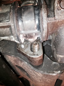

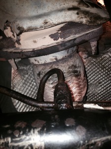

Po wsunięciu magla, przewód hydrauliczny mocowany do rury maglownicy ten krótszy, zapiera się o plecionkę wydechu i nie pozwala na ułożenie maglownicy w obejmach ani na połączenie z krzyżakiem.
Wg mnie nie da się tego ominąć bez gięcia przewodu? W załączeniu zdjęcie opierającego się przewodu, zdjęcie 2 oraz spowodowane tym złe ułożenie maglownicy w obejmie, zdjęcie nr 3.

No ewidentnie nie podejdzie inaczej. Pytanie tylko jak bardzo się zapiera o tą plecionkę. Jeżeli nieznacznie, to można podgrzać tą rurkę i lekko nagiąć zwracając uwagę, by się nie przełamała, ani nie zawęziła. Jak bardzo, to szkoda zachodu. Zwłaszcza, że nawet jakby jakimś cudem udało się założyć, to plecionka oparta o rurkę będzie grzała płyn. Średnio fajna opcja.
Dokładnie tak. Brakuje co najmniej 1 cm do krzyżaka. Wię trza by było giąć i to zasadniczo więc wniosek :
Maglownice w scenicu 1.6 16 v z roku 2000 :
z SMI na TRW można zamienić (jesli Smi były w nim montowane w co wątpie)
natomiast z TRW na SMI się nie da ( w co już nie wątpie :) )

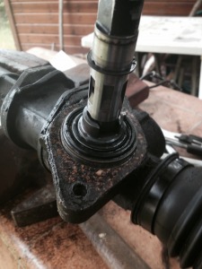

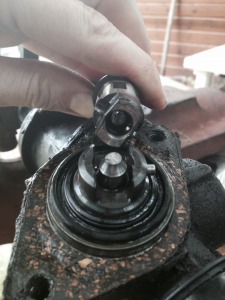

Info o zepsuciu. Okazało się że regenerowana maglownica jest OK czyli slimak i zębatki. Pękła oś obrotu slimaka czyli łącząca sworzeń wchodzący do krzyżaka ze slimakiem załaczone zdjęcia nie mam pomysłu jak to wytłumaczyć
