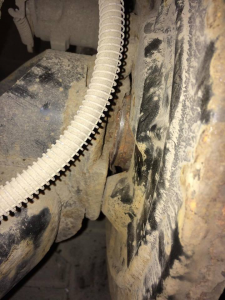

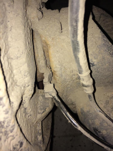

podbijam temat, ponieważ wydaje mi się, ze mam ten sam problem (Megane II ).
Kontrolka ABS od czasu do czasu mi się świeciła, potem juz permanetnie cały czas. Przy zmianie opon na zimowe znalazłem wiszący kabelek i brak blachy....
Tak to wyglada:
Jakieś rady?

Tak, uszkodzoną masz tę blaszkę mocującą czujnik do której dałeś linka. Musisz zdjąć piastę i wymienić tę blaszkę. Co do kabla i czujnika to sprawdź najpierw wzrokowo po oczyszczeniu czy nie ma przetarć itp... Jak wzrokowo w porządku, to bym zamontował i zobaczył co pokaże system.
