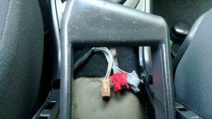

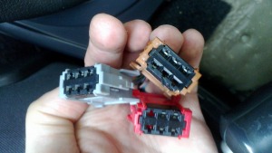

dzisiaj podniosłem plastikowe osłony znajdujące się na tunelu środkowym pomiędzy lewarkiem zmiany biegów a podłokietnikiem i znalazłem trzy niepodłączone wtyczki (zdjęcia w załączeniu). Przewody od tych wtyczek idą pod fotel kierowcy.
Wiecie może od czego są te wtyczki?
Grzane fotele, czujniki parkowania albo otwieranie dachu w CC. Chyba wsztstkie Megany mają wyprowadzone te kable.
A to oki bo myślałem, że może to coś z systemów bezpieczeństwa np. od poduszek powietrznych w fotelach albo napinacze pasów.
A jeśli są poprowadzone przewody do ogrzewania foteli to grzałki w fotelach też mogą być zamontowane?
Na to pytanie nikt nie odpowie. Sam musisz do tego dojść nurkując pod siedzenie (: Ja mam megane 2006 z dość bogatym wyposażeniem- klimatronik, tempomat, lusterko fotochrom, 4 szyby elektryczne, składane lusterka, ESP itd.. i tych wtyczek nie znalazłem :)

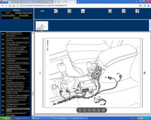

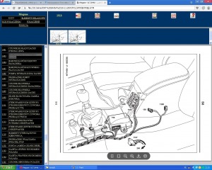

Wtyczki były w megane II wszystkie wersje:
1513 MA - wtyczka kolor brązowy jest to sterowanie prawym fotelem podgrzewanym;
1514 GR - wtyczka kolor szary jest to sterowanie lewym fotelem podgrzewanym;
1440 BE - wtyczka kolor niebieski jest to wyłącznik systemu pomocy w parkowaniu
1003 RG - wtyczka kolor czerwony jest to przełącznik wyboru systemu zasilania: benzyna lub LPG;
natomiast w wersji coupe dodatkowo wtyczki:
1482 CY - wtyczka kolor kryształowy lub biały jest to przełącznik sztywnego dachu;
854 NO - wtyczka kolor czarny jest to sterowanie podnoszeniem/opuszczaniem szyb;
Myślę, że temat w zupełności wyjaśniony.

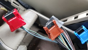

Dzisiaj grzebałem przy zapalniczce i skończyło się zdjęciem tunelu. Znalazłem u siebie te wtyczki (z powyższego cytatu) z czego tylko niebieska była podłączona (zgodnie z powyższym opisem). Mam jedynie pytanie co do czerwonej. W dieslu też by była wyprowadzona czy jest w niej coś innego?
Mégane II phase 2 Berline, 2007, Privilège 2.0dCi 150
