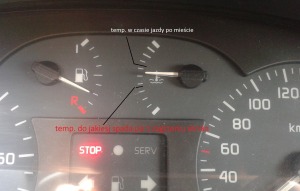

Witam, mam dziwny problem z temperaturą samochodu. Chodzi o to, że gdy jadę w trasie wszystko jest ok (przynajmniej tak mi się wydaję), natomiast po mieście temperatura na wskaźniku podnosi się do 6, 7 kreski na wskaźniku. Kolejny objaw to nie włączający się wentylator po wyłączeniu silnika nawet jak temp. silnika jest powyżej 5 kreski. Dodaje zdjęcie z temp. silnika zaraz po zatrzymaniu, czy na takiej temp. nie powinien włączyć się wentylator od chłodnicy na wyłączonym silniku ?
Może to termostat, ale podczas jazdy wszystko działa normalnie. Jedyny problem to jazda po mieście i stanie w korkach.

Witam.Do @peter911 Zdjęcie pokazuje maksymalne wychylenie się wskazówki. Jeżeli nie podnosi się wyżej i stoi w miejscu to nie masz się co martwić .

wentylator jest sprawny, tylko temp. silnika podnosi sie to do 6 kreski na wskaźniku jak jeżdżę po mieście lub stoję w korku wtedy wentylator słyszę, że pracuje i temp. trochę spada, ale i tak utrzymuje sie w granicach 5 6 kreski, na trasie temp. wraca i utrzymuje sie na/do 5 kresce

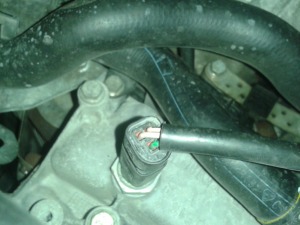

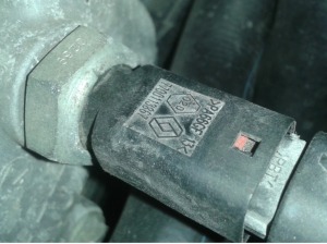

czujnik temp. sprawdzę jak będę miał dostęp do miernika, bezpiecznik sprawdziłem jest sprawny. Zdjęcie czunika temp. jaki mam w samochodzie, czujnik jest przy termostacie
znaleazłem takie wartości dla tego czyjnika nie wiem czy dobre, po sprawdzeniu miernikiem napisze co i jak wyszło
To jest też istotne, ale bardziej istotne jest to jak to widzi sterownik, bo on załącza wentylator, a każdy zapaprany styk między sterownikiem i czyjnikiem temperaury powoduje że sterownik widzi niższą temperaturę niż jest faktycznie.
W tej sytuacji pooglądałbym chłodnicę, czy nie jest zaklejona owadami lub błotem i przez to ma obraniczony przepływ powietrza przy staniu w korkach lub czołganiu się w warunkach miejskich
U mnie w megance obojętne jakie warunki (upał, korki, trasa) temperatura (wskazówka) stoi pomiędzy poziomą (5) kreską i tą pod nią (4).
Ja to se przepłukałem chłodnicę wodą bo była przyklejona osa i ogólnie syf ale całkowicie nie umyłem jej ale niby jest trochę poprawa ale nie za duża ale jak jadę to jest poniżej 5 kreski a jak stoję w korku to lekko się wychyla od 5 kreski ale później spada do 5 kreski i tak się cyklicznie powtarza czyli układ chłodzenia nie przekracza w korku 99 stopni. A jak jadę w trasie to jest 90 stopni +-. A jeżeli chodzi o wentylator to w korku to co chwilę się załącza i zbija temperaturę z 99 do 95 stopni. Czasami po wyłączeniu silnika włącza się wentylator ale to wtedy jak jest mocno zagrzany silnik.
Edytowane przez pawelosek
Generalnie u mnie jest tak jak u gimaka. W trasie to w zasadzie wskazówka stoi w poziomie jakby ktoś ją gwoździem tam przybił. W mieście w korkach to delikatnie pulsuje +/- między poziomem, no może teraz przy tych afrykańskich upałach czasem podejdzie trochę wyżej, ale od razu wentylator to koryguje. Myślę jednak, że faktycznie nie ma raczej tragedii jak się co jakiś czas wybije ta wskazówka gdzieś w okolice tej 6 kreski.
