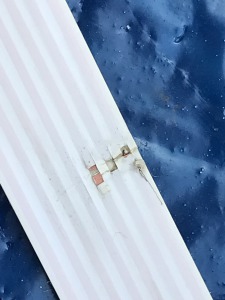

Zdemontowałem kierownicę i sprawdziłem wtyczki - zmierzyłem taśmę zwijacza i nie mam przejścia na pinach 5, 6 i 7. Przed chwilą kupiłem taśmę wraz z wtyczkami (koszt 80 pln). Dojdzie paczka to będę wymieniał (na końcu podam link do dobrego tutoriala).

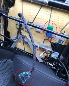

Podczas przeglądu wtyczek trafiłem na kilka nieznanych mi rzeczy. Poproszę doświadczonych kolegów o pomoc i odpowiedzi na moje pytania.

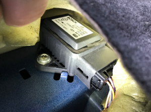

1. Co to za urządzenie? (znajduje się pod wykładziną, tam gdzie są schowane w podłodze wtyczki pod fotelem kierowcy):

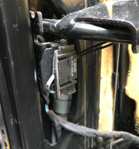

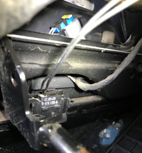

2. Do czego służy ta krańcówka pod fotelem kierowcy? Powyżej to wtyczka do napinacza pasów?
02.thumb.png.3f07507db2f410fecc001d375a3bf7f7.png 05.thumb.png.9d02693a2888c9374bcd3ffdfde08f8b.png

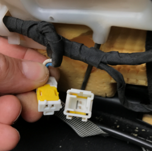

3. Czy dobrze zgaduję - (1) wtyczka główna - poduszka, napinacz, podgrzewanie, (2) wtyczka do poduszki fotela, (3) przekaźnik podgrzewania fotela?
03.thumb.png.d1afc51f3e6ef9d38296516057f52f50.png 04.thumb.png.4a1c5761aa3cdd436d88d305b2acef1a.png

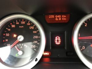

Panie i Panowie ja natomiast mam zupełnie inny problem w Megane II Ph I 2005r 2.0 T z tymi wspaniałymi dwoma kontrolami ...
Mianowicie u mnie wogole się nie zapalają ani na zapłonie ani pomimo tego że mam uszkodzona taśmę kierownicy a także podczas mode test zegarów wogole się nie zapalają. Co z tym zrobić i gdzie szukać powodu ?
DrNO pomocy!!!

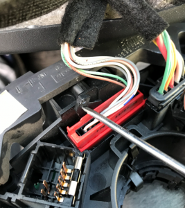

u mnie taśma zerwałą się przy wtyczce. Polutowałem, przejścia niby są, ale kontrolka nie zniknęła - wymienię taśmę na nową.
Ale mam pytanie związane z "pająkiem" jak montowałem go na miejscę, wpinałem trzy wtyczki wychodządze z kolumny kierowcy. Czerwoną podłużną i dwie pozostałe, na lewo i prawo od tej czerwonej. Nie mam w aucie tempomatu. I tu rodzi się pytanie, gniazdo po lewej stronie pająka nie ma u mnie Pinów, tylko taką blaszczkę trzymającą wtyczkę. Czy tak to powinno wyglądać? Czy coś jednak jest nie tak i ona odpowiada za wpięcie Airbag? - Może źlę włożyłem taśmę z pinami?

Chyba źle złożyłeś gniazdo. Blaszkę trzeba włożyć pod piny. Jak nie masz tempomatu to pinów masz 5 a nie 7. A jeżeli masz przejścia na pinach i poprawisz blaszkę, to wszystko powinno działać. Popatrz dokładnie

Dzięki chłopaki, rozbiorę i złożę ponownie. Mam przy okazji pytanie, na znanym portalu aukcyjnym można kupić taśmę z końcówkami 7 PIN, czy mimo iż mój zwijacz nie korzysta z dwóch pinów, mogę tę taśmę zastosować?
Można, ale tempomatu z tego nie będzie. Nie będziesz miał wyjścia na 2 dodatkowe piny. Przylutujesz to, ale nie masz kabelków od tempomatu. Musiałbyś wymienić te wiązki, które łączy taśma z dwóch stron. Sprawdź tą blaszkę. Prawdopodobnie nie potrzebujesz nowej taśmy.
