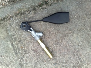

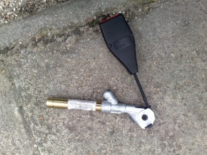

Posiadam Megane II z 2003r. Kupiłem napinacz pasa prawego fotela w celu wymiany. Okazało się, że nie pasuje on mocowaniami. Może wiecie, czy po lifcie zmieniły się mocowania, czy może mi Anglika wcisnęli?
Oto on:
[ Dodano: 2010-07-20, 13:24 ]
Jeśli zdjęcia przedstawiają właściwie obraz to wygląda to na napinacz lewego fotela - a nie prawego. :-P
Jeśli to napinacz lewego fotela, to na pewno anglik, ponieważ nie ma czujnika zapięcia pasów. :roll:
To moja opinia - może ktoś jeszcze tez się wypowie.
