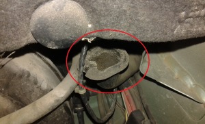

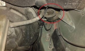

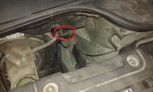

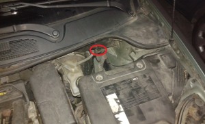

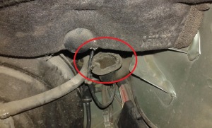

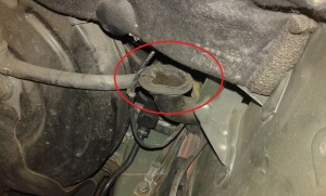

Witam, mam pytanie do bardziej doświadczonych i obeznanych użytkowników Renault Megane II, mianowicie czym jest rzecz zaznaczona na zdjęciach i za co odpowiada, jaka jest jej funkcja? Wg. mnie jest odłączona od czegoś i na dodatek w środku jest błoto. Jeśli nie odpowiednie miejsce na forum to przepraszam. Zdjęcia poniżej. Z góry dziękuję za odpowiedzi.
Moim zdaniem to gumowy odpływ wody z podszybia.Niestety nie mogę tego sprawdzić namacalnie, bo w scenolu II wygląda to inaczej, a tylko takim dysponuję.
Jest jednak już na forum temat o wodzie w podszybiu i chyba nawet tam widziałem fotkę podszybia, z właśnie podobnym otworem do odprowadzania wody.
Na 100 % to jest odpływ wody z rynny znajdującej się pod plastikowym podszybiem. Możesz spróbować wcisnąć go na swoje miejsce ale chyba lepiej zdemontować podszybie i przy okazji wyczyścić ten znajdujący się również z drugiej strony.
