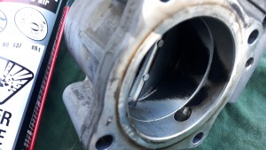

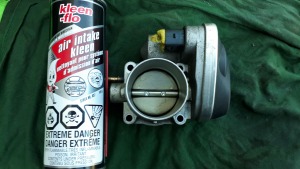

W mojej Megance objaw zaczyna "narastać" najpierw lekkie przydławienie obrotów następowało na włączonej klimatyzacji, teraz nawet na "off" obroty nie są równe ..nie jest tak ze wskazówka nerwowo walczy ale czuć, że chwilami obroty schodzą za nisko ( lekkie drgania ) żonie potrafi auto zgasnąć przy cofaniu w wolne miejsce parkingowe. Przy normalnej jeździe na wyższych obrotach problem nie istnieje   ...zakupiłem preparat do czyszczenia przepustnicy. Spróbuje na razie tej najprostszej metody. Zapłon raczej nie wypada bo nie ma tak zauważalnych drgań silnika, czy to wydechu.  Oprócz tego ...słychać lekkiego "świerszcza" jakby pasek akcesoriów ( klimy)
Testral kolego..wpadłem w panikę czytając setki innych wątków ( inne fora ...inne marki) że po czyszczeniu potrzebna adaptacja. To jak jest z tym w końcu ? Czyścić zdemontowaną ? Kleme z aku zrzucać ..nie zrzucać .....jest tyle wersji tej operacji niby takiej prostej :(
Przed wymianą/czyszczeniem należy odłączyć akumulator, aby komputer zapomniał ustawienia na starej przepustnicy.
Po wymianie przepustnicy i podłączeniu akumulatora, komputer będzie widział nową przepustnice i do niej będzie się ustawiał.
Osobiście po ponownym podłączeniu akumulatora, odpalam kilka razy sam zapłon, następnie odpalam silnik i nie wciskając gazu
nagrzewam silnik do momentu włączenia wentylatora.
Bardzo Ci dziękuję...zastanawiam sie jeszcze nad jedna rzeczą czy jechac kupic oring uszczelke?...a moze wyczyscic ja nie sciagajac calkowicie przepustnicy? Czy taka uszczelka przu 70 tys moze juz byc zdefatygowana...i skad takie roznice cen od 12 zl do 94 zl
Ile lat ma auto?
Zaleca się wymianę oringu za każdym razem, przy demontażu,
Jak nie nastąpi zdecydowana poprawa ( bez wymiany oringu ) to będziesz pluł sobie w brodę i czyścił ponownie ( musi być zachowana szczelność),
Jeżeli było dużo jazd po mieście czy na krótkich odcinkach, to wskazane jest przegonić auto na wysokich obrotach na dystansie ok.100 km.

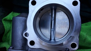

Panowie Mission completed Przepustnica lśni szkoda że tej uszczelki nie dostałem na cito. Jak wspomniałem nie było jakiś spektakularnych wahań obrotów ale na niskich łapał delikatne "doły" teraz czy klima, czy manewry i dużo wspomagania nie dławią silnika.....przy okazji wosk wskoczył na Rena i lśni cały ze huhu

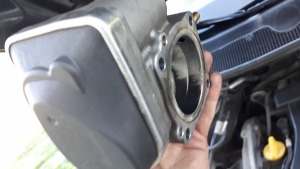

Panowie ..wracając do tematu. Pominięte w tym wątku pytanie, a wniesione w innym ...Skąd ..a raczej dlaczego odmą ciśnie olej do przepustnicy i ją brudzi ?!
Mechanik ubiegłej jesieni wlał mi 05W30 do silnika ...w zimie widziałem, że robi się trochę masełka czego nie zauważyłem sezon wcześniej mając podręcznikowy 05W40 . Czy to miało wpływ na odmę + niskie przebiegi zimą ?
Czy rozbierać ten plastikowy kolektor i szukać jakiegoś zaworka odmy ...w starszej generacji 1.6 16V był on dostępny z zewnątrz.
