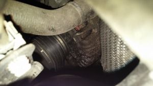

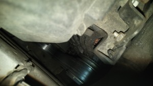

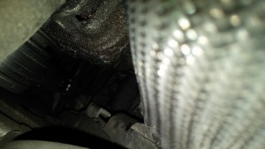

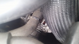

Witam!
Ostatnio przy wymianie oleju zauważyłem, że cały alternator mam usmarowany olejem :(
Nie wiem co może być tego przyczyną, ponieważ wszystko w koło wydaję się suche i nie widać z skąd ten olej mógłby się brać.
Żeby było ciekawiej nie zauważyłem jakiegoś znaczącego ubytku oleju między wymianami (cyfrowy wskaźnik pokazywał brak jednej kropki) na bagnecie też ok.
Silnik suchy, turbo suche wszystko działa bez zarzutu.
Może macie jakieś podejrzenia?
post-71626-0-62989300-1455041134_thumb.jpg post-71626-0-30026100-1455041402_thumb.jpg post-71626-0-31925500-1455041436_thumb.jpg post-71626-0-41079500-1455041463_thumb.jpg
Dziękuję.
To chyba będzie to! Faktycznie ta rura na dole cała jest upaćkana olejem więc innej opcji nie widzę - tylko jak tam się dostać?

Porozmawiajcie z mechanikami że olej chyba z turbiny jest tam rzeczą normalną.
Nie będę się na ten temat rozpisywał bo sam się na tym dobrze nie znam ;) - ale rozmiawiałem na ten temat ze swoim mechanikiem jak i z ASO Renault i wygląda na to że temat jest dość znany i częsty bo trafili od razu.
Co do ilości tego oleju na alternatorze też się nie wypowiadam bo nie wiem jak długo z tym jeżdżę ale o tym zaraz
Wczoraj zacząłem ogarniać i sprawa wygląda tak:
Dostęp jest tam ciężki niby wszystko jest dość blisko ale zabudowane tak że ledwo można włożyć palec.
Najlepiej byłu by zdjąć zderzak i chłodnice ale nie miałem tyle czasu.
Jedynym rozsądnym wyjściem to demontaż reflektora wtedy dostęp robi się jako taki ale już coś można zdziałać.
Przy łączeniu tej rury jest taka specyficzna "kwadratowa" obejma którą się na niej satrzaskuje w specjalnych rowkach i blokuje tą rurę żeby się nie zsunęła nic więcej! tzn absolutnie nie jest odpowiedzialna za jakieś mega uszczelnienie tego a jedynie żeby rura była na swoim miejscu.
W związku z tym nie bardzo jest co z tym zrobić :/
W każdym razie wyczyściłem to wszystko elegancko wygląda jak fabryka ( swoją drogą środki T R P - czysata magia ;) ) teraz pojeżdżę będę obserwował jak szybko się to brudzi i potem się zastanawiał co dalej z tym robić

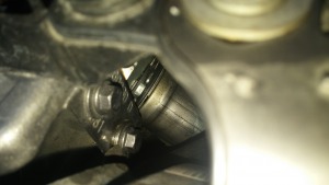

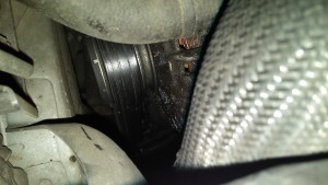

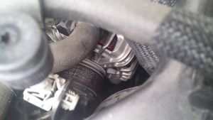

P.S. zdjcia po oczyszczeniu
post-71626-0-75347200-1455353799_thumb.jpg post-71626-0-49437400-1455353821_thumb.jpg post-71626-0-09739300-1455353835_thumb.jpg
To że w przewodach oraz IC jest nalot od oleju to wiadomo, nie trzeba nawet mechaników pytać, przy nieszczelnościach zazwyczaj jest zatłuszczona plama w obrębie króćca z IC. Ale to zazwyczaj pokazuje się przy starszych autach.
M III to jednak stosunkowo młode auto i wydaje mi się, że tak być nie powinno... No chyba że przebieg jest kolosalny, porównywalny z MI, albo po prostu należy się przyglądnąć turbinie, bo jej uszczelnienia zbyt wiele tego oleju przepuszczają.
Pewnie masz racje. No nic będę obserwował temat. Jak szybko i czy dalej będzie się burdził olejem.
Natomiat turbo jest suche i żadnych objawów które miały by świadczyć o jego końcu nie widze.
Obudowa turbiny jest zbyt gorąca by tam plamy oleju były widoczne. Czasami pomiędzy obudową a rurką powrotną do miski olejowej pojawia się zaciek. Poza tym, jej nieszczelność zazwyczaj polega na przepuszczaniu oleju przez uszczelnienia na wirniku, albo w stronę wydechu, gdzie jest spalinami napędzana, albo w stronę sprężarki powietrza, czego efektem jest osiadanie drobinek oleju w przewodzie do IC.

W jaki sposób go tak wyczyściles, demontowales.U siebie mam taki i też pasowało by było go wyczyścić

Kolego napisz jak to wyczyściłeś,bo też chcę tak zrobić tylko się boję żeby ten syf nie dostał się do środka

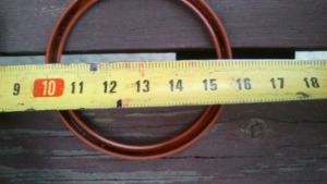

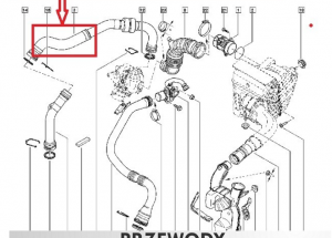

Witam.
Czy ktoś z forumowiczów wymieniał sam taką uszczelkę - jak na zdjęciu? Na rysunku jest oznaczona nr 14.
Jest to uszczelka z szybkozłączki z połączenia intercoolera z gumowym wężem.
W serwisie powiedzieli mi, że mogą zamówić cały wąż tylko za ok 900 zł.
Drugie pytanie, czy ktoś przerabiał na zwykły wąż, bez szybkozłączek, tylko na opaski?
Jaki kupić wąż? Ten będzie pasował?

@aro82, czy ta Twoja uszczelka nr 14 tj w tym miejscu w złączce nad alternatorem, bo juz zgłupiałem dzisiaj byłem w sklepie z częściami i facet zaproponował mi taka uszczelkę za 93 zł i pokazując że na tym Twoim zdjęciu będzie to nr 17 a nie 14, ja bym raczej stawiał na 14 (14stka w ASO kosztuje 17zl).
Czy ta uszczelka to numer, 7701071162
PS
dobry paten z wymiana tej rury na taka, bez szybkozłączki. Mi wymieniali cały ten przewód jeszcze na gwarancji i było ok jakieś 13 miesięcy. Wygląda jakby ta szybkozłączka była do "bani" i wymiana nawet samej uszczelki nic nie da (na gwarancji najpierw wymienili mi uszczelkę nic to nie dało i później cały ten przewód).
Aro82 daj znać, czy "przeszedłeś" na rurę z opaskami i czy ta z allegro jest ok. Myślę, że lepiej raz wydać 170zł niż co rok 17zł na uszczelkę i babrać się z tym...
