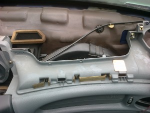

witam odświeżę troche temat. Postępowałem zgodzie z tym co koledzy opisali i stanąłem w tym miejscu(zdjęcie) inie wiem co dalej zrobić proszę kolegów o pomoc. Z góry dzięki:)
Edytowane przez bartek221
bartek221 ,Jak wyjmiesz akumulator to po prawej stronie w podszybiu są wtyczki i tam jest przykręcony rezystor. Łatwiej do niego dojść zdejmując plastikową połówkę podszybia tę nad akumulatorem ,bo jest dość głęboko przymocowany.
