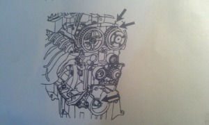

Witam, ostatnio podjąłem się samodzielnej wymiany rozrządu w mojej megance silnik 1.6 113KM oznaczenie km4 760 z kołem kzfr i robiłem jak w instrukcji do momentu gdy i tu podeprę się rysunkiem (Rys 1) post-88626-0-32226300-1456868032_thumb.jpg

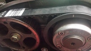

instrukcja pokazuje że po ustawieniu poziomo wałków rozrządu i zablokowania wału korbowego trzpieniem wkręcanym w blok silnika znaki na kole kzfr powinny być na godzinie 12 tak jak i na wale korbowym. W moim przypadku (Rys 2)
zaznaczone na czerwono, jest inaczej jak teraz ustawić, odkręcić koło kzfr i przestawić na godzinę 12 czy zostawić tak jak było. Pilnie proszę o pomoc zwłaszcza na priv sorki za jakość zdjęć
Moim zdaniem jeśli je wymieniasz na nowe to musisz ustawić, tak jak pokazuje instrukcja.
Z informacji jakie udało mi się wcześniej wyczytać na temat KZFR wynika, że typowa usterka tego koła to wycieranie się jakiegoś trzpienia.
Skutkuje to nie zablokowaniem koła w pozycji wyjściowej "0" i problemami z porannym odpalaniem oraz "terkotaniem".
Podejrzewam, że w Twoim wypadku właśnie ma to miejsce - koło nie jest zblokowane i przez to wskaźnik nie jest na dwunastej.
W najbliższym czasie też będę wymieniał rozrząd oraz KZFR, jestem ciekaw jak to będzie wyglądało u mnie.
Poczekaj niech wypowie się jeszcze ktoś bardziej obeznany w temacie.
To co napisałem to tylko moje przypuszczenia.

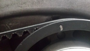

Przygotowując się do wymiany rozrządu przeczytałem twój post.
Po rozebraniu osłon sprawdziłem, w mojej Megance wygląda to tak:
Zdjęcia robione pod kątem, silnik uniesiony, w rzeczywistości znak ustawiony na godz.12 i w połowie tego wgłębienia widocznego w tle.
Przejechane 145 tyś., grzechotania KZFR nie słychać, więc go nie wymieniałem.
