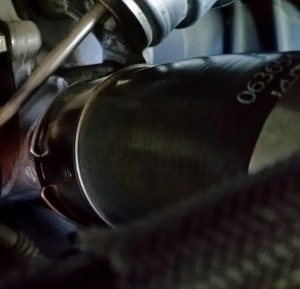

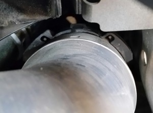

Tak wygląda końcówka tej rury z każdej ze stron, po jednej widoczne końce tych drucików a po przeciwnej takie plastikowe zapinki, wydaje mi się że powinny być podnoszone do góry i być może wtedy zluzują te druciki i rura zejdzie, cały tylko kłopot w tym jak je podnieść żeby nie połamać bo niby wszystko się trochę rusza ale nie chce puścić. Może ktoś kiedyś taką zapinkę demontował w innym miejscu to będzie wiedział jak to odpiąć?

To nie opaska, to zawleczka i to bardzo prosta w użyciu :-)
Taka sama wchodzi na intercooler.
Wystarczy mocno odciągnąć ją za te druty (pierwsze zdjęcie), żeby po przeciwnej stronie zawleczka zwolniła mocowanie. To jest genialne w swojej prostocie i jak dostęp jest dobry to demontaż to kwestia śrubokręta płaskiego i 3 sekund pracy.
Jedyny minus przy tym połączeniu (przy intercoolerze) jest taki, że nie jest do końca szczelne i diesle się w tym miejscu pocą. Nie wiem jak w Waszych silnikach 1,4
  • Like 1
Rzeczywiście, odciągnąłem te sprężynki jak pisałeś i rura schodzi bez problemu :D trzeba tylko te sprężynki w miarę jednocześnie bo inaczej jedna lubi wrócić na swoje położenie. U mnie minimalne zapocenie na kołnierzu mimo rzeczywiście niezbyt spasowanego połączenia. Dziękuję Ci bardzo za podpowiedź, lepiej spytać niż popsuć ;) Muszę teraz skołować wąską nasadkę 14mm bo bardzo wąski tunel na świecę. Pozdrawiam!
