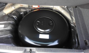

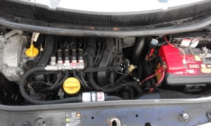

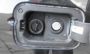

dragio Opublikowano 29 Czerwca 2016 Udostępnij Opublikowano 29 Czerwca 2016 Wybór generalnie dobry, w moim megane pod maską też jest BRC od prawie roku. Wszystko działa dobrze, na nic nie mogę narzekać. Jak będziesz miał montować to zadbaj by wlew był pod klapką. Może to drobiazg, ale dość wygodne rozwiązanie. I montaż tak jak pisał już ktoś wcześniej, tylko w polecanych zakładach, więc jak kogoś znajdziesz a nie ma go na liście to lepiej nie ryzykuj. Lepiej podjechać poczekać i mieć święty spokój. Poniżej masz zdjęcia z mojej meganki Cytuj Odnośnik do komentarza Udostępnij na innych stronach Więcej opcji udostępniania...

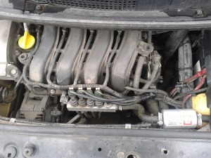

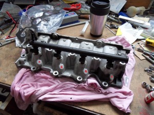

sylwekdm Opublikowano 29 Czerwca 2016 Udostępnij Opublikowano 29 Czerwca 2016 (edytowane) Dragio, z całym szacunkiem, Ty nie masz zamontowanej instalacji tylko wrzuconą pod maskę. Wkrętki w kolektor plastikowy jak wiertarka podeszła? OMG. Przecież Renówki fabrycznie mają przystosowane miejsca na wkrętki blisko wtryskiwaczy benzynowych. Podaj namiary na tych magików. Wrzuć te zdjęcia na forum lpg. Suchej nitki na tym montażu chłopki nie zostawią... Tak masz u mnie. Też BRC: Tutaj masz oryginalną instrukcję BRC gdzie powinny być wkętki wtryskiwaczy: Renault BRC A tutaj sposoby montażu do innych modeli: BRC sposoby montażu Edytowane 29 Czerwca 2016 przez sylwekdm Cytuj Odnośnik do komentarza Udostępnij na innych stronach Więcej opcji udostępniania...
dragio Opublikowano 1 Lipca 2016 Udostępnij Opublikowano 1 Lipca 2016 To żeś mnie skwitował;) Ale wielkie dzięki za zdjęcia i linki. Bardzo się przydały. Przynajmniej mam porównanie, bo sam tego nie montowałem. Dla mnie najważniejsze, że jeździ i działa bez problemu, nie wywala błędów, nie muszę jeździć co chwilę na poprawki. Cytuj Odnośnik do komentarza Udostępnij na innych stronach Więcej opcji udostępniania...
sebastian_wifi Opublikowano 1 Lipca 2016 Udostępnij Opublikowano 1 Lipca 2016 @dragio nie przejmuj się. Mnie też wyśmiali na forum jak pokazałem zdjęcia zamontowanej instalacji LPG BRC w moim aucie. W każdym razie ja pod maskę prawie nie zaglądam, a z LPG nigdy nie miałem problemów więc kwestia wizualna montażu LPG jest moim zdaniem szukaniem problemów na siłę. Wysłane za pomocą Tapatalk! Cytuj Odnośnik do komentarza Udostępnij na innych stronach Więcej opcji udostępniania...
mich64 Opublikowano 1 Lipca 2016 Udostępnij Opublikowano 1 Lipca 2016 (edytowane) Nie przejmować się. ASO montuje Landi Renzo według schematu, wiercąc dysze właśnie w plastikowej części kolektora i samochody jeżdżą normalnie. BRC zdaje mi się tak samo montuje. Ten silnik nie jest wymagający i będzie dobrze jeździł nawet gdybyś nawiercił przy przepustnicy ;) Co ciekawe, gdy jakiś instalator nawiercił w plastiku to lpg-forum orzeknie, że drut a gdy to samo zrobi ASO z Landi renzo, to powiedzą, że dobrze bo Landi ma takie standardy. Jednym słowem nie przejmować się tylko jeździć, zwłaszcza gdy instalka jest dobrze wystrojona. Edytowane 10 Lipca 2016 przez aston76 Cytuj Odnośnik do komentarza Udostępnij na innych stronach Więcej opcji udostępniania...
