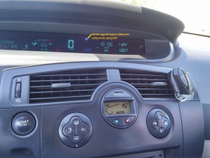

Nieprawda, miałem trochę czasu i bawiłem się czujnikiem temperatury zewnętrznej dokładając do niego potencjometr. I wyszło mi, że załączenie klimatyzacji w trybie ręcznym nie zależy od temperatury wskazywanej przez termometr umieszczony w lusterku. Dla przykładu fotka z załączenia klimatyzacji w trybie ręcznym przy temperaturze -24 st. C. Mam w wyświetlaczu zamontowaną diodę niebieską sygnalizującą faktyczne załączenie sprężarki klimatyzacji tzn. podanie napięcia na sprzęgło sprężarki oraz woltomierz. "Eksperyment" przeprowadzałem przy faktycznej temperaturze zewnętrznej + 4 St. C.
Czynnikiem decydującym o załączeniu sprężarki oprócz życzenia użytkownika jest ciśnienie czynnika chłodzącego wynoszącego o ile dobrze pamiętam 2,7 bara zależnego od stopnia nabicia układu i faktycznej temperatury zewnętrznej a nie wskazywanej przez termometr.
