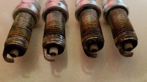

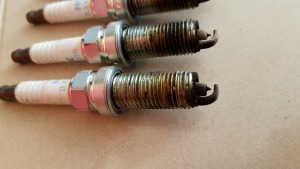

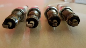

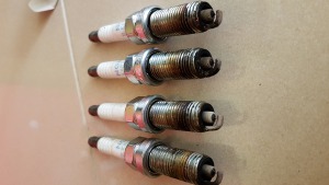

Witajcie zamierzam w niedługim czasie pokazać spalanie przy przejechanych 1000km od zatankowania w cyklu mieszanym ale jak narazie pokazuje wam świece po 50 tys km jakieś wskazania, obserwacje?
Jak na moje oko to na ostatnim zdjęciu 2ga od dołu wygląda najlepiej przepalona ,reszta za bardzo okopcona,jakby miały złe spalanie mieszanki.Możliwe też że na tych cylindrach przedostaje się olej i spalanie jest już gorsze...
Coś wspomniałeś że występuje u ciebie w aucie pobieranie oleju...ale poczekajmy na jakieś inne głosy:35_thinking:
Nie jest to normalne,ale wiadomo producenci się zabezpieczają w dzisiejszych czasach...miałem kilka aut kupowałem je z niskim przebiegiem żaden nie pobierał oleju, sprzedając je miały średnio 150kkm.Obecna fiesta żony ma 190kkm olej wymieniam co 10~13 tyś i też nie podbiera,moja megana na 12kkm wypaliła około 200~300ml. Także im nowsze tym gorsze!Ojca clio 2012r diesel też nie podbiera,C 330 z 65roku w oryginale bez remontu 0 spalania oleju:-).
Bardzo ładne świeczki, porcelana widać nie przegrzana, kremowy kolor na elektrodach świadczy o właściwym spalaniu mieszanki, drobne okopcenie może być wynikiem ostatnich krótkich tras, gdybyś przed wykręceniem świec zrobił długą trasę okopcenia by nie było :-)
1litr oleju na 1000km to jest nic, mój wcześniejszy ScII 2,0 16V F4R którego miałem od nowości wciągał 3-4L /10tys.km i to było zgodne z parametrami producenta (do 0,4L na 1000), żony MII 1.6 16V też trochę podpijała.
