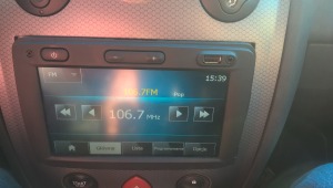

Nie jest źle :) , w pierwszej megance radio wystawało mi 4-5cm i dało się z tym żyć ;). Ciekawi mnie tylko czy to konsola blokuje te brakujące 1-2cm czy za radiem po prostu nie ma już miejsca, ale wydaje mi się że jest, bo media navi ma standardowe wymiary, może ktoś się odważy i wyrzeźbi coś w konsoli ;D

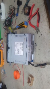

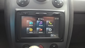

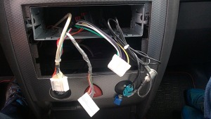

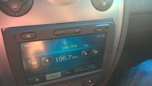

oto przykładowe zdjęcia. zrobie jeszcze tak jak mam obecnie zamontowane bo obrót sprawy jest o 180stopni.

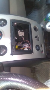

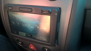

Ramka radia jest wspawana w konsole centralną. Jednak po montażu przekonałem się, że użycie szpachli uniwersalnej nie jest odpowiednie do plastiku. Podczas wkładania konsoli szpachla pękła w jednym miejscu i zrobił się odprysk.
Edytowane przez damian-lewy
Racja ta poprzeczka też blokuje, ale u siebie nie chciałem jej usuwać, bo nie mam pod ręką żadnej kieszeni radiowej a obawiałem się, że po jej usunięciu radio nie będzie się solidnie trzymać ;).

Elegancko, prawie jak fabrycznie już wygląda :) jakby pobawić się szpachlówką do plastiku byłyby jeszcze lepsze efekty. Gdzie można dostać taką ramkę? posiadasz stalową pół kieszeń? czy radio jest stabilne mimo usunięcia poprzeczki?
wolfik - z tego co widzę w trafficu były tuner list/update list i jakaś półeczka, ale to zależało od wersji. Zakładając, że wejdzie standardowe radio 2DIN, będzie Ci potrzebne dokładnie to samo co w pierwszym poście. Media nav ma standardowe wymiary - jedynie rameczkę trzeba przyciąć ;) tę navi można na dobrą sprawę zamontować w każdym aucie ;) od fiata poprzez opla na grupie Vw kończąc ;). Jedyne co jest ważne, to żeby zmieściło się radio 2 Din, do scenica 2 np. nie wejdzie.
Edytowane przez zajchow
Ramkę można kupić np. na allegro, w której wyciąłem cały środek
http://allegro.pl/ramka-radiowa-renault-megane-ii-2din-czarna-i6552533059.html
, mam zamontowaną półkieszeń, wsadzoną odwrotnie, żeby móć ją przykręcić, którą przykręciłem w fabryczne otwory mocujące panel środkowy.Radio jest stabilne, teraz to ją nawet ciężko wyjąć :)
