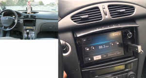

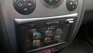

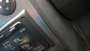

lajkonik125 a mógłbyś cyknąć fotkę z boku, jak to wygląda i od góry ? Tak, żeby było widać te wypuklenie ramki...
Gratuluję pomysłowości, bo naprawdę to wygląda nieźle :) brawo!
szkoda, że te radio ma zaokrąglone rogi ori ramki :/ gdyby nie to byłoby idealnie obsadzone....

Witam, jak wyglądają możliwości personalizacji? Jakie są możliwe opcje typu: zmiana tapety, kolorów, ikon, kontrast, jasność, tła radia/odtwarzacza muzyki, itd?
Jak wygląda interfejs po przełączeniu na "noc"?
Na jaki kolor oryginalnie podświetlane są przyciski włączenia i głośności, czy sprawdzał ktoś czy jest jakaś opcja dostania się do nich i zmiany koloru podświetlenia?
Czy stacja uruchamia się automatycznie ze startem silnika czy za każdym razem trzeba wciskać przycisk włączenia?
Tapety i kolorów nie można zmienić na oficjalnym oprogramowaniu (w navi ciemny schemat, mp3-BT-Aux=fiolet + okładka utworu, którą można dodać własnoręcznie na PC). Jest też nieoficjalne oprogramowanie menaco (niestety płatne 50€)‎, nierozwijana już nakładka medi@pik (więcej na sąsiednim forum dacii), i jeszcze kilka innych nakładek które tak jak powyższe oferują większe możliwości personalizacji np. zmiany ikon, tapet, kolorów, możliwość wgrywania własnych aplikacji, zmiana navi itd.
Jasność można regulować - są trzy poziomy + tryb automatyczny jak dobrze pamiętam. W trybie noc wyświetlany jest jedynie czarny ekran z malutkim opisem w prawym dolnym rogu co jest odtwarzane. Po wciśnięciu włącznika wyświetlany jest duży zegar.
Kolor podświetlenia to bursztynowy, identyczny jak reszta konsoli w MII ph1, stąd wiele osób pyta mnie czy to fabryczne radio ;). Radio uruchamia się automatycznie po starcie silnika/włączeniu zapłonu.

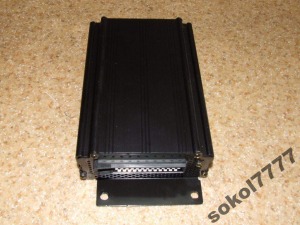

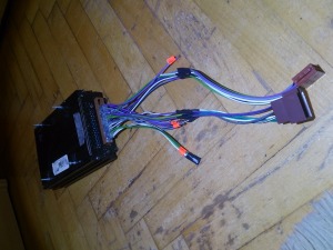

Możliwe jest jednak podłączenie wzmacniaczy z wejściem high input, lub przez kupno wzmacniacza Bose 3510 (są w śmiesznych cenach 20-40zł) z audi lub lancii i dolutowanie do niego kostek iso, mam już nawet coś takiego zmontowane, gra naprawdę świetnie - nie spodziewałem się że fabryczne głośniki mogą grać tak ładnie :). Niestety ciężko gdzieś upchać ten wzmacniacz w okolicach radia (jest wielkości cegły ;) :) pewnie wyląduje ostatecznie gdzieś w schowku - póki co jest jednak za zimno na zewnątrz na takie zabawy.
