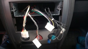

@g-man
Musisz usunąć wewnętrzną poprzeczkę w kokpicie, radio zamontować w półkieszeni, którą zamontowałem odwrotnie by móc ją przykręcić i wyciąć w ramce całe wnętrze.Tutaj masz moje zdjęcie przedstawiające zamontowaną ramkę.
