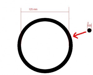

U mnie puszczało na górze baku, tam gdzie wchodzą przewody paliwowe. Była uszkodzona uszczelka i przy pełnym zbiorniku trochę kapało. Po zakupie uszczelki za 2,5 PLN i pewnym wysiłku z wymianą jest ok. Można to zdiagnozować, pod tylną kanapą trzeba odkręcić taką blachę, ściągnąć plastikowy dekiel i widać górę zbiornika. Jeżeli jest widoczne paliwo dookoła plastikowej dużej nakrętki to może być ta uszczelka. Na rysunku wymiary uszczelki, musi być z gumy olejoodpornej.

Kolega Yetiq ma rację - w moim przypadku skończyło się na wymianie plastikowego pierścienia mocującego czujnik poziomu paliwa oraz gumowej uszczelki.
Koszt pierścienia zakupionego w serwisie Renault to 50.00 zł.

U mnie wymiana gratis (własnoręcznie). Uszczelka 2,50 :P PLN w zwykłym sklepie z art. technicznymi (paski klinowe, łożyska, uszczelki itp.). Producent uszczelki - Stomil Sanok. W ASO chcieli 78 PLN :shock: za uszczelkę i pierścień mocujący. Samych uszczelek nie sprzedają, więc jak pierścień jest OK to naciągają klienta :P. Auto to Megane II ph 1 1.9dCi.
