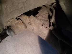

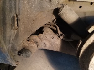

Witam. Posiadam scenica 1.6 8v z 1998r.
Zacznę od początku. Podczas jazdy usłyszałem dość mocny huk z tyłu auta. Zatrzymałem się obejrzałem autko ale nic nie było widać, żeby coś się urwało czy coś takiego. Od tamtego czasu (ok 4 miesiące)auto zaczeło coraz niżej siedzieć, na dzień dzisiejszy auto całkowicie siedzi. I w dodatku jak się jedzie to brak jakiej kolwiek amortyzacji.
Patrzyłem do książki Sam naprawiam ale tam nie ma mojego zawieszenia pokazanego (Książka pobrana w pdf-ie), Chciałem sprawdzić jak się rozbiera tą belke.
Ściągnełem zaślepke na belce i widzę że tam są frezy, więc napewno przeskoczyło na frezach. Wiem że regulacja będzie ciężka ponieważ ruda zrobiła swoje. Dodam że nie bardzo chcę odkręcać całą belkę, ponieważ mogę narobić więcej szkód, auto ma swoje lata. Chcę jeszcze tym autem polatać może z dwa lata.
Moje pytania są takie:
1. Jak odkręcić/ wybić belkę na tych frezach?
2. Rozumie że jak przeskoczyło na frezach to te frezy będą uszkodzone, więc trzeba całą belkę wymieniać. Ale jak by dało się przestawić na frezach czy można to miejsce zaspawać na stałe, żeby spowrotem się nie przestawiło?
3. Jak sprawdzić czy gumy na belce są dobre?
I chyba to wszystko.
Oczywiście, że jest, rozdział Zawieszenie tylne czterodrążkowe, czy jakoś tak.
Chmm, może, zwykle pęka drążek i objaw jest taki jak opisujesz, jak Ci strzeli z drugiej strony nie pojedziesz więcej niż 20km/h, a i tak będzie się wydawało, że prowadzisz taczkę. ;)
AD1) Belka to w tym przypadku całe tylne zwieszenie.
AD2) Tam się nic nie spawa, nie ma takiej możliwości.
AD3) Obejrzeć.
Użyj <szukaj> znajdziesz bardzo dużo informacji na ten temat.
