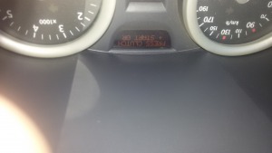

Do niczego się nie można przyczepić oprócz daszku od prędkościomierza. Jest od wersji z nawigacją. Natomiast nie ma nawigacji. Więc moja teoria spiskowa jest taka, że wymieniono całą deskę po wybuchu poduszek, ale bez nawigacji. W tym modelu (raczej w HB tak jest) na desce z lewej strony powinna być naklejka z VIN-em, tutaj:
post-3433-0-08950500-1480759467_thumb.jpg.
Ale nie zawsze jest naklejka, zależy gdzie składali samochód - tutaj też o tym było:
Mój odnośnik
Pamiętaj, też żeby odpalić zegary w wersji testowej i sprawdzić czy nie wylutowali diody od poduszek.
A jak wygląda ten daszek w normalnej wersji i ogólnie o co biega z tym daszkiem,bo oglądam teraz inne aukcje z megankami i nie widzę różnicy.
Poza tym z tym testem jak to jest,tzn wiem jak włączyć,ale ostatnio miałem taki przypadek,że test sam się nie wyłączył.
W normalnej wersji nie ma tego głośnika pod spodem daszka.
Oczywiście może miał jakiś zniszczony daszek i kupił używany najtańszy i tylko wymienił daszek, a nie deskę. Lub osobno sprzedał nawigacje :) Bynajmniej jest to znak do dokładnego sprawdzenia auta. Tryb testowy, jak jest przycisk przy zegarze prędkościomierza, to wyłącza się go tym przyciskiem, jak jest wersja bez niego to nie wiem jak :) Poza tym, jak nie chcesz go włączać to podczas zapalania dioda od poduszek powinna się świecić i gaśnie po chwili.
Ok,dzięki za cenne uwagi. W przypadku tej megany z ogłoszenia,to raczej cudów bym nie oczekiwał. W przypadku lagun przeważnie dechę da się zregenerować,w megance widzę że ją całą wymieniają.
