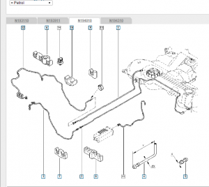

nie wiem gdzie on dokładnie się znajduje
Drugi koniec znajduje się pod podłogą obok pierwszego tłumika:
