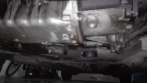

Auto - Grand Scenic 2004 rok, silnik 1,9 dCi, przebieg ok. 202000. Od dłuższego czasu pojawiły się wycieki oleju pod silnikiem (patrz załącznik). Mechanik obejrzał auto od spodu i wyglądało to na uszczelkę miski olejowej. Wymieniliśmy uszczelkę ale wyciek jest nadal. Mechanik mówi, że być może jest jakaś nierówność na misce olejowej i planowanie miski może by sprawę załatwiło. Możliwe, że także jakiś uszczelniacz czy simering w okolicach skrzyni biegów... .

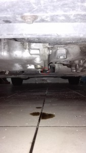

W załączniku dodaję zdjęcie miejsca z wyciekiem z zaznaczonym miejscem skąd kapie olej. Po jednej nocy jest plama wielkości ok. pudełka po zapałkach więc w skali miesiąca trochę tego będzie w garażu czy na podjeździe.
Podpowiedzcie proszę gdzie szukać tego wycieku? Jeśli to coś głębiej w silniku czy skrzyni to zastanawiam się czy jest sens wyciągać silnik np. dla jakiegoś uszczelniacza. Z drugiej jednak strony takie plamienie jest jednak uciążliwe. Może ktoś z Was miał podobny przypadek i może jest na to jakiś "patent"?
Uszczelnienie w tym wypadku jest jedno. W przypadku wyjmowania samej skrzyni demontujesz sanki i tu pojawia się okazja do wymiany tulei wahaczy, być może ustawienie geometrii będzie konieczne.
Robota jest wredna. Umów się z mechanikiem na usunięcie wycieku za ustaloną kwotę ( on kupuje uszczelniacz i niezbędne części) Często wychodzi na to, że trzeba poprawiać ( uszczelniacz nie dobry, źle się ułożył, kanał za bardzo wytarty ) Faktycznie może dojść koszt sprzęgła.
Wymieniał może ktoś ostatnio ten uszczelniacz? Orientujecie się jakie mogą być koszty całej wymiany? Oczywiście sam uszczelniacz to pewnie ok. 40 zł ale robocizna ile może wyjść?
