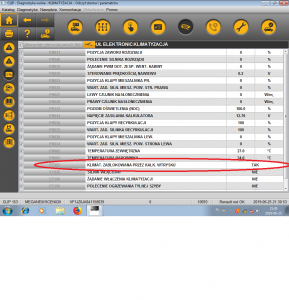

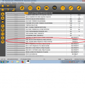

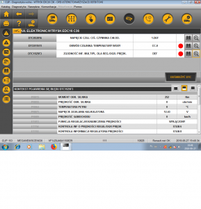

Poniżej przedstawiam widok z CLIP'a. Widzi już tylko dwa błędy, ponieważ układ klimatyzacji został uzupełniony i czujnik ciś.czynnika chłodzącego (Klimatyzacji) nie zgłasza błędu.
Ktoś mi już radził na tym forum aby sprawdzić połączenie czujnika temp. silnika. Lecz sprawdzałem już chyba ze trzy razy, niestety nie zauważyłem nic niepokojącego. Tak, myślałem aby spróbować w jakiś sposób zasymulować prawidłowość działania tego układu... Dzisiaj jeszcze raz podejmę próbę poszukiwań usterki. Jak wspominałem wcześniej, ktoś mi sugerował, że konkretnie w moim przypadku przewód od czujnika do komp.silnika zwiera do masy
2 godziny temu, Andrzej-2010 napisał:
Odłączona wtyczka ( brak łącza ) z presostatu lub przerwa w obwodzie presostatu ( uszkodzony ) ciśnienia klimy ;
  -  skutkuje  tym  samym  objawem, nie ma znaczenia czy klima manual czy auto.
Bardzo szanuję twoją chęć pomocy, ale kiedyś już mi radziłeś aby zacząć likwidację usterek od układu Klimatyzacji. Lecz problem w tym, że temat głównie dotyczy usterki CZUJNIKA PŁYNU CHŁODZĄCEGO SILNIK (Na wyświetlaczu nie pokazuje temp. silnika). Clip jasno stwierdza nieprawidłowości z czujnikiem temp. silnika (błąd stały). Z tego powodu właśnie nie działa Klimatyzacja (pomimo uzupełnionego układu) oraz Tempomat. Sterownik silnika zablokował Klimatyzację i Tempomat (Sprawdzone Clipem, jest jasno napisane KLIMATYZACJA ZABLOKOWANA PRZEZ STER.SILNIKA).

Właśnie jeszcze raz przeglądam wiazkę od czujnika temp. Silnika do komputera silnika i z wtyczki wychodzą dwa przewody pomarańczowy i fioletowy. Sprawdzając zwykłą probówką na fioletowym przewodzie jest masa,ktora zaswieca i po chwili się żaży. Silnik nie uruchomiony, wtyczka od czujnika wypięta.
Dodam jeszcze, że przy próbie uruchomienia silnika z wypiętą wtyczką od czujnika wyskakuje komunikat ryzyko awarii silnika
