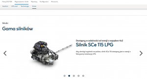

Dacia ma w ofercie 1.6SCe z LPG i nie ma tam włączanego dotrysku. Mam znajomego, który jeździ Dacią Lodgy SCe 115 z LPG na taryfie po Wrocławiu i bardzo sobie chwali, a jeździ dużo.

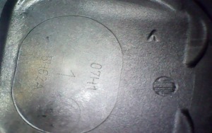

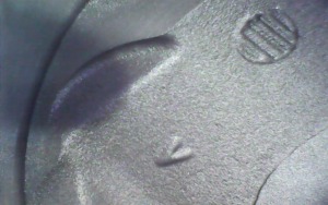

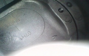

Niedawno przy wyminie świec w naszej M3 1.4TCe~158 z LPG zajrzałem endoskopem do cylindrów, aby obejrzeć denka tłoków, wyglądają jak nowe, fotki poniżej.
Spodziewałeś się tam jakiegoś mechanicznego zużycia? A jak z gładziami cylindrów? Udało się podejrzeć?
