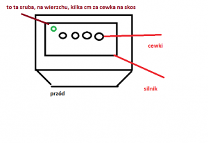

Jakby ktoś był zainteresowany co było:
Ad. 1 - akumulator słaby, do wymiany na lepszy. Napięcie spada do 10v podczas uruchamiania - podpięty pod komp i wykazało problem. Już z nim z 2-3 razy miałem problemy więc, ale to wymiana może na zimę. Na lato styknie obecny.
Ad. 2 - ubyło bo silnik się odpowietrzył. Przy gazie jest ingerencja w układ chłodzenia (tzn w mojej instalacji obecnej, jest coś chłodzone, reduktor(?) nie pamiętam już)
Ad. 3 - olej ok, maź bo krótki dystans. Zbiera się tylko na bagnecie. Zdaniem mechanika dobrze, że to nie silnik WV (nie pamiętam o który chodzi) bo tam w gazie taka maź może zbierać się w kolektorze(?) nawet i samochodu nie da się uruchomić. Zdaniem mechanika maź może być na bagnecie albo na korku. I dziś mnie olśniło. W megane I którą miałem tez była tylko na korku ale bardziej rzadsza i trochę mniej (może silnik bardziej ją rozbijał) Ale była. I w corsie C rodziców to samo. Ważne, że olej to nie kawa z mlekiem.
Ad. 4 - śruba która jest przy cewce niedaleko - była "nieszczelna". Silikon i wkręcona śruba. Zobaczymy. Zawory, kolo KFZ i inne są ok bez wycieków.
ad2 - nie pamiętam która cześć, wyszło z głowy.
ad4 - rysunek poglądowy:
jak będzie dalej zobaczy, mam nadzieje, że ok. Napisze kiedyś. Ale ten aku chyba jednak będzie do wymiany. Na sobocie miernik i mierzymy.
