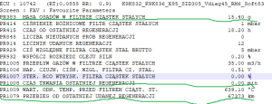

Po uporaniu się ze swoimi wtryskiwaczami w MEGANE III 1.5dCI,  po 7 latach pojawiły się kolejne  wątpliwości czy wtryskiwacze nie zapchały mi filtru DPF.
Częste awarie wtryskiwacza piezo 8200903034
Zrobiłem testy DPF CLIPEM po rozgrzaniu silnika i przy około 2 tys obrotów
Niepokoją mnie parametry
PR1079 PRZEBIEG OD OSTATNIEJ UDANEJ REGENERACJI           67373 km
PR914  LICZNIK UDANYCH REGENERACJI                                      12
Aktualny stan licznika około 85k
Wynika więc z tego że historia wypalania jest niepełna, niemożliwe jest aby co 7 tys km było wypalanie.
Ale nie wiem do końca.
