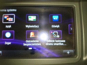

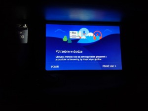

Cześć. Dzięki pomocy kolegi z forum o nicku ,,Qbak'' ogarnąłem i elma i całą procedurę uaktywnienia mirror linka i android auto. Za co jestem niezmiernie wdzięczny.
Jeszcze raz dzięki.
