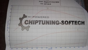

Przesunąć (ustawić) obroty turbiny do otrzymania nominalnego ciśnienia wtłaczanego powietrza, w celu uzyskania maksymalnej mocy silnika, a tym samym maksymalnego momentu mierzonego na hamowni.
Całość dotyczy przedstawionego powyżej wykresu.

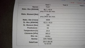

Podjechałem na pobliską hamownię, zdaniem serwisanta z obsługi wszystko jest w porządku. Rezultat pomiarów dołączam do postu.
Porównując z wykresami samochodów, które można znaleźć na stronach "chip tunerów" w Internecie, z tym lub b. podobnym silnikiem, to wyglądają bardzo podobnie, a dane "producenta" mówiące o max. momencie obrotowym przy 1750 obr/min. (w przypadku akurat tego silnika), wydają się być chyba wyssane z palca i tylko wprowadzają w błąd :(
Edytowane przez wad3r
Czyli  były  silniki  z  mocą   max   86 KM /1750 obr.
Jeżeli  Twój  silnik  odpala   od  strzału,  pracuje  równiutko,  nic   nie  szarpie,  nie  drga, itd., to  wszystko  jest  jak  należy.
