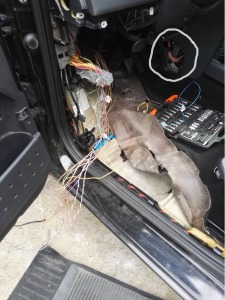

Zazdroszczę, ja musiałem przez ostatnie dni skrobać, nawet dwa razy od środka się zdarzyło:mad: Jak chcesz zobaczyc czy ją masz to odepnij sobie dekielek plastikowy(ma zatrzaski i tylko na nich się trzyma) który jest obok pedału gazu, powinieneś mieć taką wiązkę kabli jak zaznaczyłem na biało. Jak tam zerkniesz powinieneś widzieć wkręta(na górze grzałki) którym jest przymocowana do obudowy całej tej dmuchawy(jak nie ma grzałki to wkręta nie zobaczysz), ewentualnie odczep tą wtyczkę po prostu, tylko na zgaszonym silniku bo może pracować.
