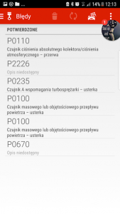

Samochód działał normalnie, ale co jakiś czas po wciśnięciu pedału gazu przyśpieszał ospale (jakby bez turbiny) – pomagało wówczas popuszczenie gazu i wciśnięcie go ponownie. Zrobiłem test przy pomocy ELM i wyskoczyły mi takie o to błędy:

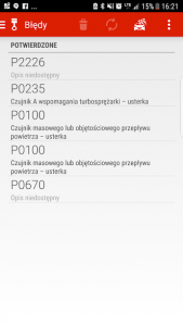

To również nie pomogło a z samochodem jest tylko gorzej. W ogóle nie można się nim rozpędzić, zachowuje się tak jakby silnik miał 30 km, aż strach w mieście jeździć – potrzebuje kilku minut i 3 biegu by rozpędzić się do 50 km/h. Obecnie ELM pokazuje takie błędy:
Doszedł więc P0110.

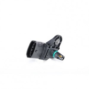

czujnik-cisnienia-doladowania.thumb.jpg.46632688c82fc36c466e7f4210a89bfa.jpg    czujnik   doładowania
